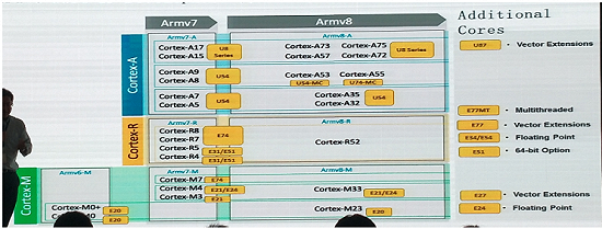

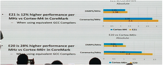

目前SiFive提供两种RISC-V架构内核,包括嵌入式E Core以及高性能多核U Core,其中E20相当于Cortex M0,E21相当于Cortex M4,一个面向IoT应用,一个面向高性能应用。
image.png?imageView2/2/w/550
E3、E5系列则是高性能32位、64位MCU,可以配合U5系列同时使用,类似于Arm的Big.Little架构,但并不是同时运行,比如大核U系列既可以跑RTOS也可以跑Linux,完全由客户自己决定。
和Arm的完全对应关系

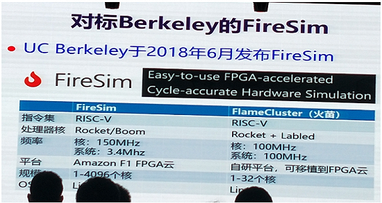

计算所2013年就开始进行这方面的研究工作,但是使用的是microblaze,不是开源的,完全依赖于Xilinx,所以不能流片。计算所也在选择合适的指令集和处理器,在2015年计算所成为RISC-V基金会成员,最终选择了RISC-V架构,加入标签化的RISC-V,用Chisel开发,可以传递标签,内存控制器只需要60行代码就可以实现了,而通过Verilog则需要几百行,可运行在不同的FPGA上。
目前具有4个标签化RISC-V核的处理器正在流片,增加了CL、PRM,采用TSMC的40nm工艺。
FPGA原型系统“火苗”已经诞生,可运行Ceph客户端,拥有标签化的TCP/IP栈。
火苗与伯克利的FireSim对比。

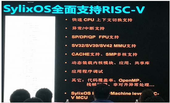

今年Sylix特别加入对RISC-V的支持,从32位到64位,从单核到多核的RISC-V架构都支持。体系结构方面,除了功能全面之外,还包括系统框架层,各种设备驱动框架,连接系统,TCP/IP协议,动态装载,模块共享库和应用程序等。区别于小型RTOS,Linux应用中间件可以移植到Sylix上,此外还包括数据库、音视频编解码、QT图形界面、地理信息系统等。
为了推广Sylix,翼辉于2014年创业,2015年成立公司,进行产品的推广及研发,通过开源,让客户更加相信产品,同时也方便中间件、应用程序的开发合作。
Sylix支持SMP多核,多核调动时间和负载无关,是确定值,因此可以满足高可靠实时性需求。
Sylix具有丰富的设备支持,都有驱动框架,对于应用程序来说可以直接写,和底层无关,而便携设备驱动简单,只需要底层操作函数即可实现。
对于文件系统支持来说,Sylix开发了TpsFs掉电安全文件系统,和FAT不一样的是,TpsFs基于实物做提交,文件定位块。这样可以提高系统可靠性,如果设备没有很好的关机操作,文件系统被破坏后,DpsFs可以确保安全。
Sylix具有丰富的图形界面,强大的网络支持,实时进程管理,动态内容都装载到系统上,采用轻量级容器。
Sylix提供一整套集成开发环境,开发便捷同时兼容接口和实时操作系统。
目前Sylix已全面支持RISC-V

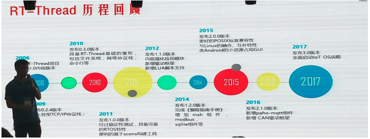

RT-Thread历史回顾,2006年开始写内核代码,自己开发,2006年开始一步步往前走,逐步完善内核功能,完善组件,08年有雏形,2015年和2017是两个重点节点,RT-Thread经过了时间考验,在各个领域企业中都得到商用,技术生态上的操作系统,并不是不是一两年就可以实现的。2017年定为物联网操作系统年,这时候水到渠成,RT-Thread的策略发生很大改变,同时物联网的发展也让RT-Thread有了重生机会。
RT-Thread是国内自主开发的原创RTOS,从内核到中间件。同时RT-Thread也是独立的RTOS服务商,既保持中立,同时又依靠本土团队提供本地化的支持维护与合作。
