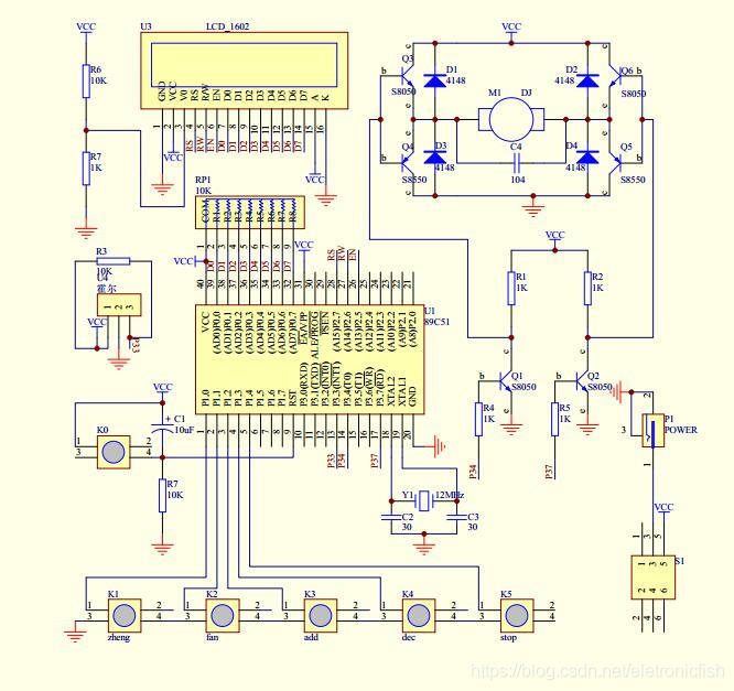

一.硬件方案
本系统采用STC89C51控制输出数据,由单片机IO口产生PWM信号,送到直流电机,直流电机通过测速电路将实时转速送回单片机,进行转速显示,从而实现对电机速度和转向的控制,达到直流电机调速的目的。
硬件主要由51单片机+最小系统+LCD1602液晶显示模块+霍尔测速模块+电机模块+按键模块构成;
在这里插入图片描述
二.设计功能
(1)采用霍尔传感器非接触式测电机转速;
(2)LCD1602液晶显示当前的转速(转速单位为转/分)和显示当前的pwm占空比0~100%;
(3)电机的速度可以通过按键调整,也可以开始/暂停,正转和反转;
(4)六个按键功能:加速、减速、正转、反转、开始/暂停、单独的是复位按键。
三.设计原理图
(1)原理图主要采用AD软件进行设计,如图:

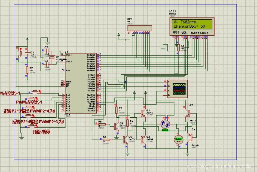

(2)Protues仿真图如下:
四.软件设计
(1)主程序源码
void displaym()
 write_com(0xcb);
   if(m/200%10!=0)
  write_data(m/200%10+0x30);    //如果占空比百位不为0则显示百位否则显示空格
  else
  write_data(' ');
  if(m/200%10==0&&m/20%10==0)
  write_data(' ');
  else
  write_data(m/20%10+0x30); //如果占空比小于10 十位正常显示  否则显示空格
  write_data(m/2%10+0x30); //显示个位
void main()
    flag_1=0;
m=100; //占空比为100
zhuansu=0;    //转速初值0
flag=0;
zheng=1;   //初始化电机正转动
fan=0;
    init();              //初始化
while(1)
keyscan(); //键盘扫描程序
void int1()interrupt 2 //外部中断1脉冲技术记录电机的转速 电机转一圈zhuansu加一
  zhuansu++;
void int2()interrupt 3   //定时器0显示转速
  TH0=0xdc;
  TL0=0x00;//定时10ms
  flag++;
  if(flag==200)    //计时到达2s
display(); //显示转速
zhuansu=0;   //转速置0
flag=0;
