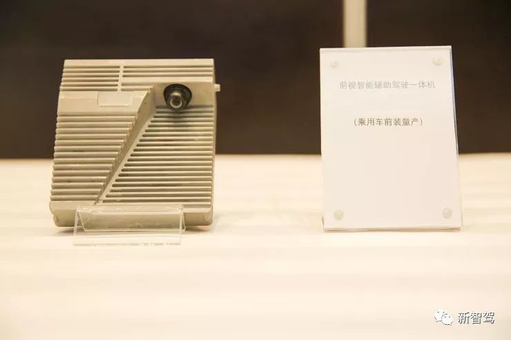

乘用车及商用车前视智能驾驶辅助前装一体机
同主机厂研发的部分前视智能辅助驾驶一体机也在近日正式对外公开亮相。
*应用于比亚迪车型的前视智能辅助驾驶一体机
适配于比亚迪车型的前视智能辅助驾驶一体机集成行车记录仪功能,包括两个摄像头,一个摄像头实现智能驾驶辅助功能,另一摄像头完成行车记录。魔视智能联合创始人 COO 王学海提到,DVR同辅助驾驶应用在一体机,已是目前乘用车上的常见解决方案。
*单目前视智能辅助驾驶一体机
单个摄像头的前视智能辅助驾驶一体机,同样可以实现车道偏离报警,行人防撞报警,交通标识(限速标识)等功能的识别,以及智能远光灯控制,基于深度学习算法,并且可拓展实现自动紧急制动系统、自适应巡航、车道保持辅助系统等功能。

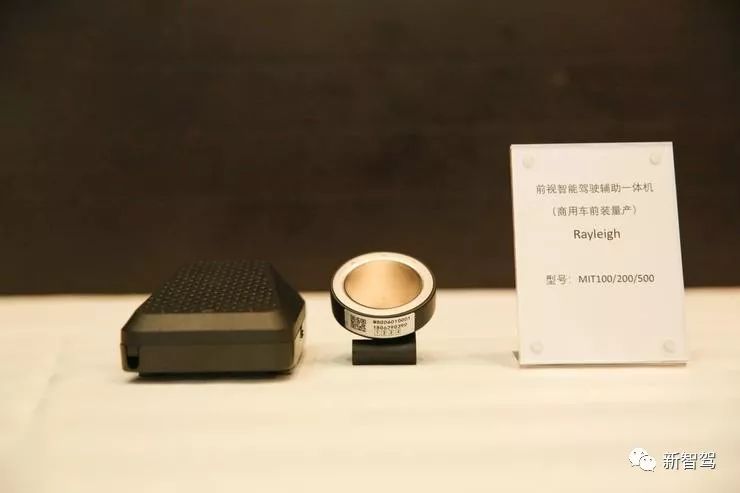

*应用于商用车的前视智能驾驶辅助一体机Rayleigh
对于应用于商用车的前视智能驾驶辅助一体机Rayleigh产品,魔视智能将其交付于主机厂、供应商,应用到物流车、公交等。新智驾了解到,魔视智能目前已同国内新能源汽车动力总成系统产品和解决方案提供商越博达成合作。

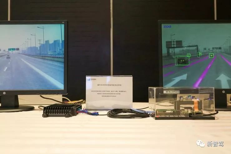

硬件在环测试方面,魔视智能自主开发出一套硬件在环前视智能驾驶测试系统,系统将采集的各种工况场景下的视频,通过注入设备,模拟摄像头输入,将视频注入到待测试的前视设备中进行检测识别,实现设备的硬件在环系统测试。

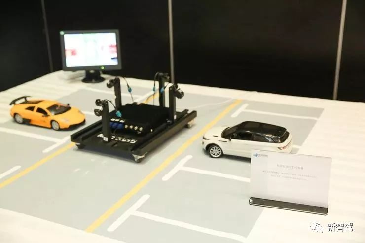

魔视智能也公布了其基于FPGA方案和深度学习的量产级自动泊车产品。该自动泊车方案,通过四目视觉感知和超声传感器融合,采用深度学习算法,对车身周围停车位进行感知及决策,实现半自动和全自动泊车控制,以及一键式遥控泊车。
和传统自动泊车系统采用的纯视觉或超声波方案,基于深度学习的视觉同超声波融合的自动泊车方案的优势在于,能够满足车位识别的鲁棒性要求,可以完成不同形态车位、不同材质路面、路沿的识别。而采用传统学习算法的自动泊车产品,仅适用于单个或几种简单场景。
虞正华也介绍了未来泊车的发展路径及魔视智能的自动泊车产品规划:
  • 3D环视:通过360度全景摄像头,完成简易的图像拼接显示功能。这也是目前大部分量产车辆搭载的辅助泊车方案。而通过360环视摄像头完成道路图像拼接,摄像头在检测道路信息的过程中并不支持目标图像识别,驾驶员仍需依据拼接图像控制车辆,完成泊车。
  • 自动泊车:当驾驶员将车停在停车位附近时,系统通过环视检测、深度学习方法的图像识别感知垂直车位、横向及斜列车位等,实现自动泊车入位、遥控泊车,无需人工控制。魔视智能计划在2019年大规模量产自动泊车产品。
  • 自主代客泊车:利用多摄像头与其它定位传感器融合,及在线或离线高精度地图,基于VSLAM和深度学习紧密耦合实现6D车辆定位。驾驶员无需寻找车位,车辆自主完成泊车。魔视智能计划在2020年完成自主代客泊车产品的量产。
    自主代客泊车依赖车辆定位技术完成。魔视智能利用车上环视摄像头,基于VSLAM和深度学习的高度耦合,魔视智能已经完成了600米路径的闭环测试,定位精度达到10厘米左右,相对行驶距离的漂移为0.62%。目前KITTI上世界第一的结果是0.65%。值得一提的是,魔视智能在闭环测试中采用鱼眼环视摄像头的视觉方案,而图像畸变的出现,对于算法处理也是一大挑战。
