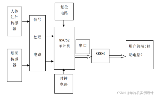

一.硬件方案
本设计利用被动式热释电型红外传感器检测人体辐射的红外线,当检测到红外信号变化时,将其转化为微弱的电信号,经过信号处理电路对电信号进行滤波、放大、比较、输出高电平作为告警信息送给MCU,MCU判断是否报警,如果满足报警条件,就会发出控制信号,通过串行通信接口RS232,控制GSM短信模块给用户发短信息,实现防盗报警。
主要由DS18B20温度传感器+MQ-2烟雾传感器+HC-SR501人体红外模块+SIM800C GSM模块+LCD1602显示屏组成;如图:
在这里插入图片描述

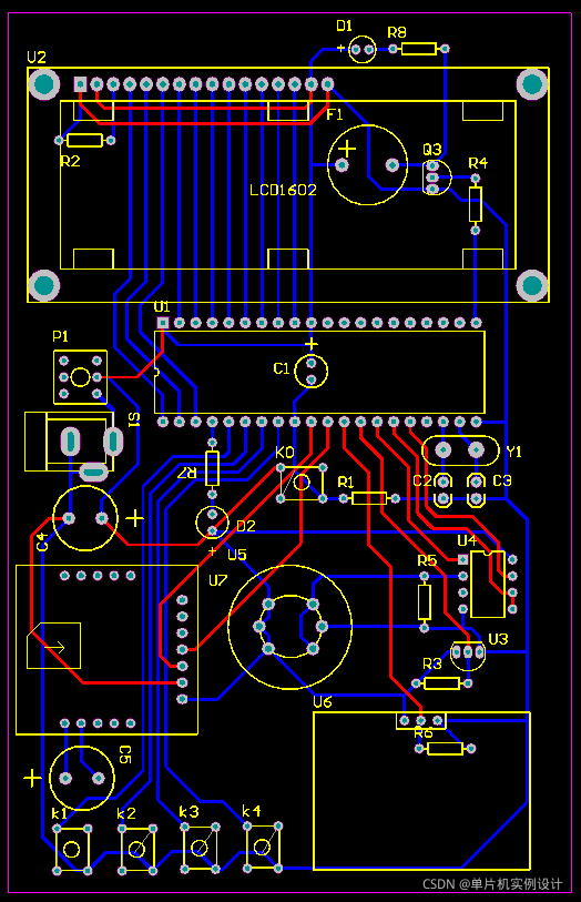

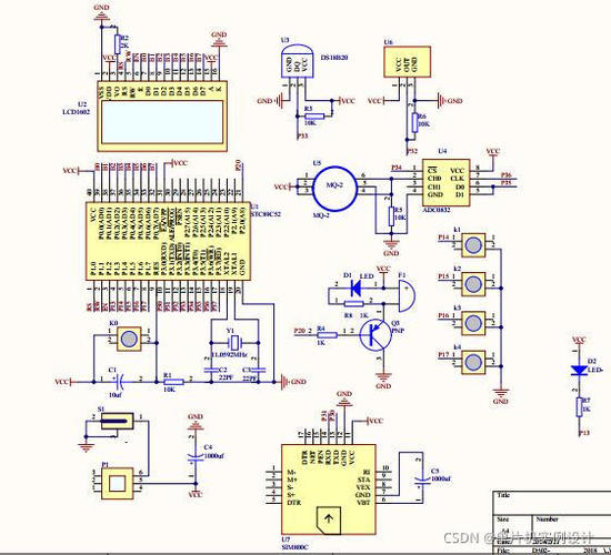

三.设计原理图
(1)原理图主要采用AD软件进行设计,如图:
在这里插入图片描述

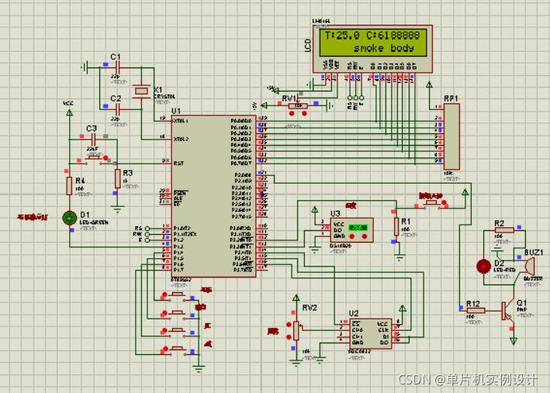

(2)Protues仿真图如下:
(3)PCB图

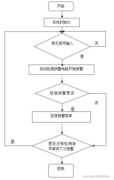

四.软件设计
(1)程序流程图
