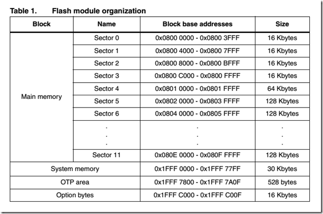

STM32F4Discovery开发帮使用的STM32F407VGT6芯片,内部FLASH有1M之多。平时写的代码,烧写完之后还有大量的剩余。有效利用这剩余的FLASH能存储不少数据。因此研究了一下STM32F4读写内部FLASH的一些操作。
【STM32F4 内部Flash的一些信息】
STM32F407VG的内部FLASH的地址是:0x08000000,大小是0x00100000。
写FLASH的时候,如果发现写入地址的FLASH没有被擦出,数据将不会写入。FLASH的擦除操作,只能按Sector进行。不能单独擦除一个地址上的数据。因此在写数据之前需要将地址所在Sector的所有数据擦除。
在STM32F4的编程手册上可找到FLASH的Sector划分,我们现在只操作Main memory:

在库里边,FLASH的Sector编号定义如下,这是供库里边的几个函数使用的。需要将地址转换成Sector编号:
