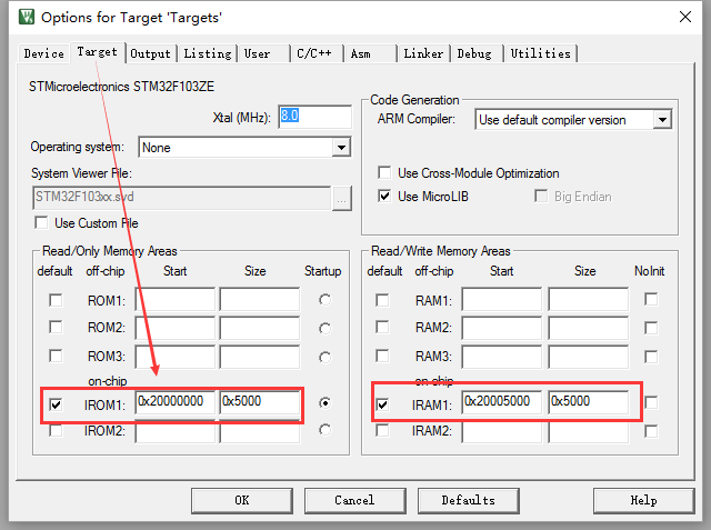

1.修改内存地址
打开目标配置:Project -> Options for Target -> Target或“工程目标配置”点击快捷按钮。
将ROM和RAM地址映射到如下图地址。 我们使用STM32F103ZE芯片,该芯片的RAM大小为0x10000即64KB,我们这里平分RAM,即各自的大小为0x5000。
注意:配置的地址范围不能超过芯片实际的大小。

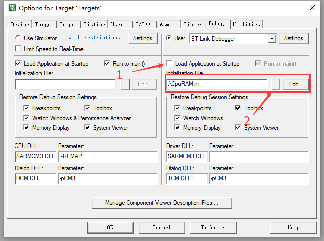

3.调试配置
同上:Project -> Options for Target -> Debug, 这里是关于调试的配置。
第一步:去掉“Load Application at Startup”前面的勾选项
第二步:导入RAM初始化文件。
STM32内部RAM在线调试配置方法及详细说明(基于Keil开发工具)

4.调试不更新目标程序
同上:Project -> Options for Target -> Utilities,不勾选“更新”。意思就是在线调试时,不更新芯片(下载FLASH)程序。
至此,STM32内部RAM在线调试配置方法就完成了,连接开发板就可以使用RAM在线调试代码了
