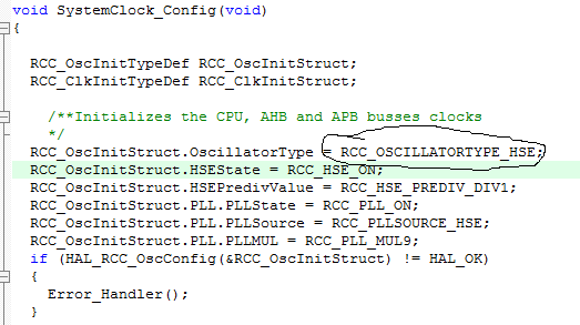

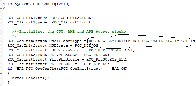

这两天学stm32点灯,死活不亮。遇到两个问题。
1:时钟设置的时候要点一下才能使能
stm32cubemx生成的代码灯不会亮的总结
2:用cube4.2版本的同学注意了,软件bug我去。刚看帖子有讲果真可以,不过还没明白是为什么。
把上面的改成下面的就OK咯。图也是复制过来的。
就是主函数后面时钟配置里的这一句:RCC_OscInitStruct.OscillatorType = RCC_OSCILLATORTYPE_HSE;
