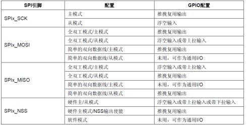

    可以看到二者的引脚是不同的,但是引脚并不是随意给出的,在不进行重映射的情况下,前者的SPI引脚是SPI2对应的引脚,后者则是SPI1对应的引脚。由于对应的引脚不同,自然在GPIO的初始化时候,要修改初始化的引脚,引脚的输入输出模式,在数据手册中已经给出,如下
stm32之nRF24L01无线模块(1):SPI2到SPI1的移植
