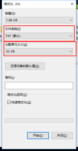

在使用STM32的FATS文件系统,对SD卡进行文件读写时候,往往会碰到“FR_NO_FILESYSTEM:没有有效的FAT卷”的问题。
原因:SD卡在格式化的时候,格式化的格式不对。
解决办法:使用读卡器,在电脑找到SD卡,进行格式化,文件系统一定要选择“FAT(默认)”,分配单元大小,推荐选择32KB(任意选择均可),如下图:
 STM32使用FATS文件系统读取SD卡没有有效的FAT卷
