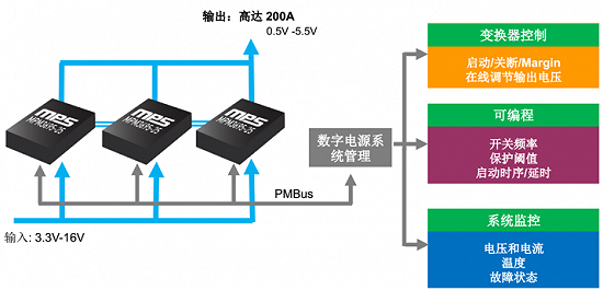

内置PMBus模块可实现很多数字电源功能,处理器可直接读取电压、电流、温度、故障信息等,实时掌握负载状况,以便进行各种调整。同时PMBus的存在还可实现在线编程,让电源模块更具灵活性。
图片.png?imageView2/2/w/550
采用PMBus数字电源管理系统,可实现包括变换器控制、可编程以及系统监控等多项优点。

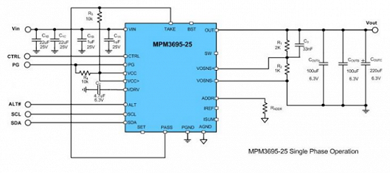

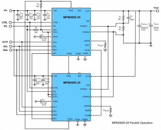

上图为单相及并联时的参考电路图,只需要几个简单的电阻电容,就可以完成整个电源设计,用户无需再关注更多设计细节问题。

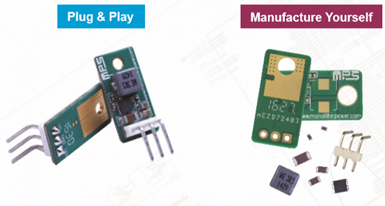

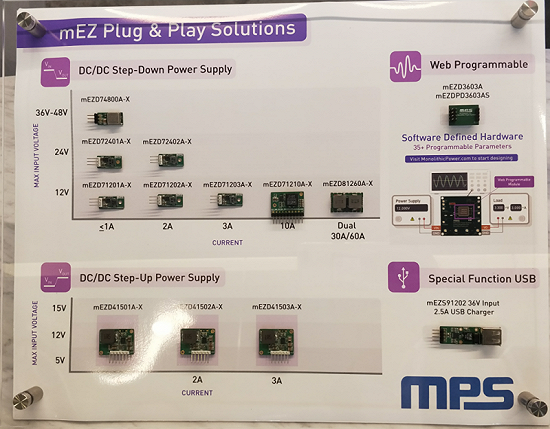

除了传统DC-DC电源模块之外,孙毅还介绍了MPS可编程电源模块mEZ系列。该系列可编程模块是业界首款可根据每个项目的需求来进行编程的模块。通过应用易于使用的编程工具,不仅告别了繁琐的实验室工作,大大缩短了设计周期,还可以从样板制作到量产都使用相同的硅片。产品涵盖降压、升压、PoE以及USB等应用。
孙毅介绍到,该类产品主要客户是针对一些需要快速实现的原型产品,比如一个新的初创公司或者设计一款全新设备,对于一些特殊设备来说,市面上可能找不到完全符合的电源产品,只能买一些标准品进行改造,这会影响产品的上市效率,而通过MPS官网,当输入完一些参数之后,用户在十天内就可以完全定制化的产品,即插即用,一颗起订。网站配置和仿真工具可快速输入负载需求,更改输出电压,调整无源元件参数,并即时评估设计性能。还可立即进行设计更改,避免了耗时的系统验证和电路板返工,大大缩短设计时间。
除了网站上可编程之外,搭配套件之后还可以实现现场可编程及工厂端可编程。
孙毅强调道,MPS会给用户提供完整的电路板设计,当用户需要进入量产阶段时,完全可以直接用MPS提供的各种电路设计、测试结果等资料直接生产,极大简化了用户的设计。
MPS的mEZ模块不止支持在线设计,还支持量产后的自主制造

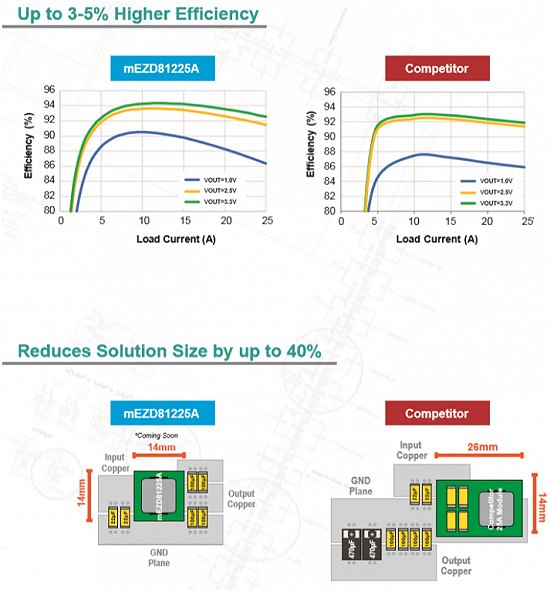

如图所示,mEZ系列产品无论是在效率还是面积上,都明显小于对手,设计易用性更是远远超过对手。
