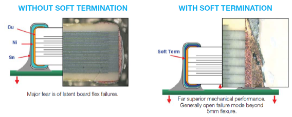

那么人如何才能解决这一问题让陶瓷电容可以大规模量产呢?下面是上海润欣科技合作伙伴提供的一种电容方案的解决方法,也是全球首家解决此问题并实现大批量量产的陶瓷电容方案。下面的图片可以帮助您理解:
image.png?imageView2/2/w/550
前面我们已经讲过,陶瓷电容有外部电极,外部电极包括最里面的Cu层,中间的Ni层和最外边的Sn层组成,为了使电容的抗板弯特性好一点,避免本体和电极之间硬碰硬,本方案首先提出在Cu和Ni层中间加入Soft Term,这看起来貌似很简单,但是实际并非如此。业内常说,做陶瓷电容拼到最后是对材料的研究,微小的材料配方差异,对产品的性能影响是非常大的。本方案在技术实现的过程中也是做了无数次的尝试,终于找到了比较合适的配方。目前市面上做柔性高可靠性陶瓷电容的厂家很多,但原理都大同小异。
