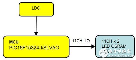

该方案的主要芯片是选用Microchip汽车级MCU PIC16F15324-I/SLVAO,输出11个信道,每信道控制2颗LED,形成流水灯效果。
基于微芯科技和欧司朗产品的汽车流水转向灯解决方案
图示1-大联大品佳力推集成Microchip和OSRAM产品的汽车流水转向灯解决方案的系统方案图
方案特色
通道数多,流水效果更平滑细腻;
高亮LED,显示效果好;
用三极管恒流驱动方式,成本低。

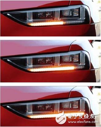

图示2-大联大品佳力推集成Microchip和OSRAM产品的汽车流水转向灯解决方案的应用照片
方案应用
汽车转向流水灯;
汽车高位刹车灯。
