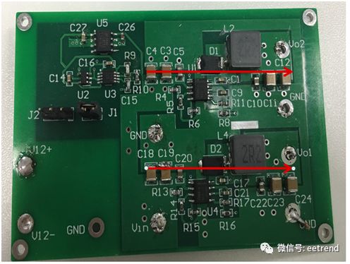

以LMR14030-Q1构成的两路输出降压转换器DC/DC降压变换器为例,如图1和图2所示的两种不同的印刷电路板(PCB)布局。红线显示的是功率回路在布局中的流动方式。图1中功率回路的流动方向呈U型,而图2中的流动方向呈I型。这两种布局是汽车和工业应用系统中最常见的布局。那么,哪一种布局更好呢?
图 1:U型布局
图 2:I型布局

图3是降压变换器的等效电路。大多数设计人员都知道如何尽量减小高频回路中Lp1、Lp3、Lp4和Lp5的寄生电感,但忽略了Lp2和Lp6。对于两种不同的布局U型和I型,U型布局的Lp2和Lp6上的寄生电感相较于I型布局更小。在U型布局中,减小开关管Q1导通时的功率回路也将有助于提高EMI性能。

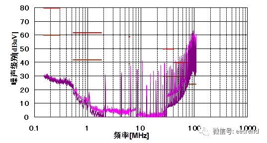

为了验证最佳布局,测量EMI数据显得至关重要。图4和图5对一个两路输出的变换器传导EMI进行了对比。同时,该电路采用移相控制,减小输入电流纹波,从而优化输入滤波器。从测试结果可以看出,U型布局的EMI性能优于I型布局的EMI性能,尤其是在高频的部分。
图4:移相控制下的U型EMI性能
图5:移相控制下的I型EMI性能

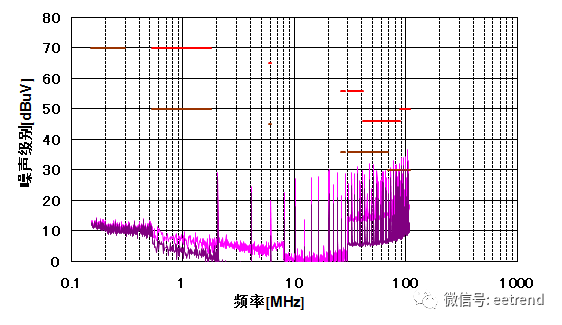

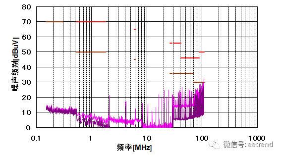

加入EMI滤波器可以有效地提高EMI性能。图6所示为一款简化版EMI滤波器,其中包括一个共模(CM)滤波器和一个差模(DM)滤波器。一般来说,差模滤波器的噪声小于30MHz,共模滤波器的噪声范围为30MHz至100MHz。两个滤波器都会影响EMI需要限制的整个频段。图7和图8分别对带有共模滤波器和差模滤波器的传导性EMI进行了对比。U型布局可以符合CISPR 25 3类标准,而I型布局则不符合。

图 7:采用差模和共模滤波器的U型布局的EMI性能
图8:采用差模和共模滤波器的I型布局的EMI性能
本文比较了移相控制下的双路输出降压变换器两种不同的PCB布局,可以看出,U型布局的EMI性能优于I型布局。欲了解更多信息,请参见TI官网应用报告“How SYNC Logic Affects EMI Performance for Dual-Channel Buck Converters”。
