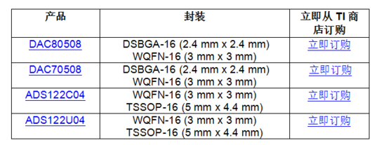

封装以及供货
TI新微型DAC和ADC的封装与定价见下表。TI商店和授权经销商供应DAC80508、DAC70508、ADS122C04和ADS122U04设备的产量与价格。
