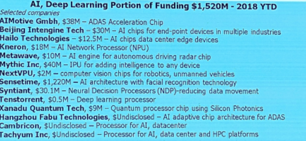

Rhines分析了从2012到2018年对于芯片领域的风险投资发现,AI&机器学习是投资者最青睐的领域,超过17亿美元,之后是数字货币的4.6亿美元,第三则是5G及通信,约为3.4亿美元。
但是,Rhines表示,人工智能并不是新趋势,早在1986年,HIGH TECHNOLOGY上就刊登了人工智能的封面,左面就是年轻时代的Rhines。
“当时人工智能没有大规模的发展主要有四大原因,1. 没有网络或IoT收集大量数据,从而缺乏大数据分析;2. 当时芯片架构和制程等影响计算芯片性能;3, 算法比较落后;4,缺少杀手级应用领域。”
如果再将投资统计细分,2018年共有14家AI公司获得风投。
图片.png?imageView2/2/w/550
Rhines同时强调,中国Fabless前期资金量已经明显超越额美国。
针对目前特定领域AI/深度学习控制器来说,图像识别,语音/语意/声音模式识别、自动驾驶/ADAS、数据中心/云AI/HPC、边缘计算、深度学习等领域是如今相对热门的领域。
