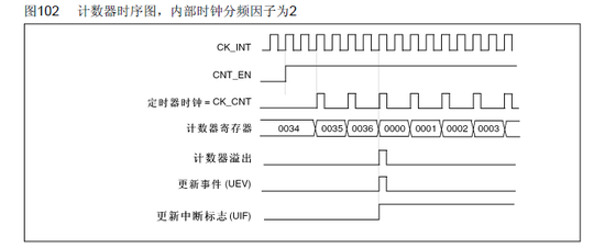

向上计数模式:计数器从0计数到自动加载值(TIMx_ARR),然后重新从0开始计数并且产生一个计数器溢出事件。

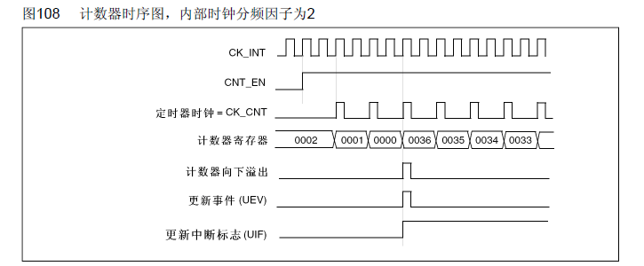

向下计数模式:计数器从自动装入的值(TIMx_ARR)开始向下计数到0,然后从自动装入的值重新开始,并产生一个计数器向下溢出事件。

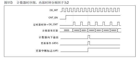

中央对齐模式(向上/向下计数):计数器从0开始计数到自动装入的值-1,产生一个计数器溢出事件,然后向下计数到1并且产生一个计数器溢出事件;然后再从0开始重新计数。

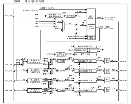

通用定时器工作流程
对于这个定时器框图,分成四部分来讲:最顶上的一部分(计数时钟的选择)、中间部分(时基单元)、左下部分(输入捕获)、右下部分(PWM输出)。这里主要介绍一下前两个,后两者的内容会在后面的文章中讲解到。

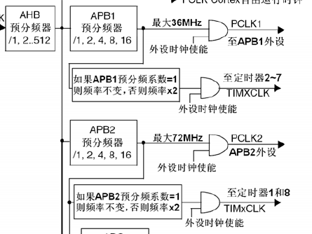

从图中可以看出:由AHB时钟经过APB1预分频系数转至APB1时钟,再通过某个规定转至TIMxCLK时钟(即内部时钟CK_INT、CK_PSC)。最终经过PSC预分频系数转至CK_CNT。
那么APB1时钟怎么转至TIMxCLK时钟呢?除非APB1的分频系数是1,否则通用定时器的时钟等于APB1时钟的2倍。
例如:默认调用SystemInit函数情况下:SYSCLK=72M、AHB时钟=72M、APB1时钟=36M,所以APB1的分频系数=AHB/APB1时钟=2。所以,通用定时器时钟CK_INT=2*36M=72M。最终经过PSC预分频系数转至CK_CNT。
时基单元

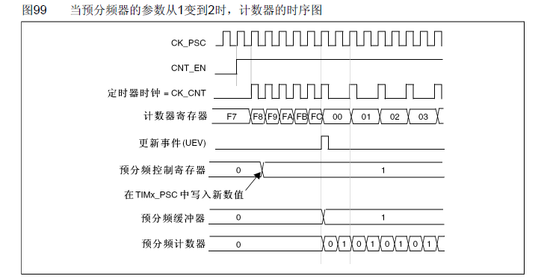

时基单元包含:计数器寄存器(TIMx_CNT)、预分频器寄存器(TIMx_PSC)、自动装载寄存器(TIMx_ARR)三部分。
对不同的预分频系数,计数器的时序图为:
计数模式
此时,再来结合时钟的时序图和时基单元,分析一下各个计数模式:
向上计数模式
向下计数模式
中央对齐模式

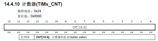

计数器当前值寄存器(TIMx_CNT)
作用:存放计数器的当前值。

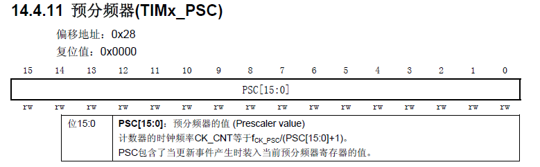

预分频寄存器(TIMx_PSC)
作用:对CK_PSC进行预分频。此时需要注意:CK_CNT计算的时候,预分频系数要+1。

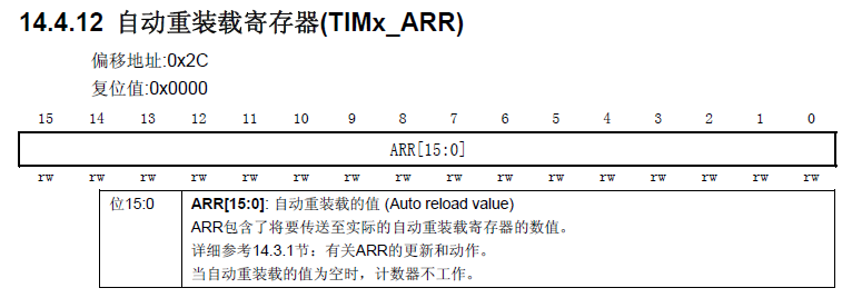

自动重装载寄存器(TIMx_ARR)
作用:包含将要被传送至实际的自动重装载寄存器的数值。
注意:该寄存器在物理上实际上对应着2个寄存器。一个是我们直接操作的,另一个是我们看不到的,这个看不到的寄存器叫做影子寄存器。实际上真正起作用的是影子寄存器。根据TIMx_CR1位的APRE位的设置,APRE=0时,预装载寄存器的内容就可以随时传送到影子寄存器,此时两者是互通的;APRE=1时,在每一次更新事件时,才将预装在寄存器的内容传送至影子寄存器。

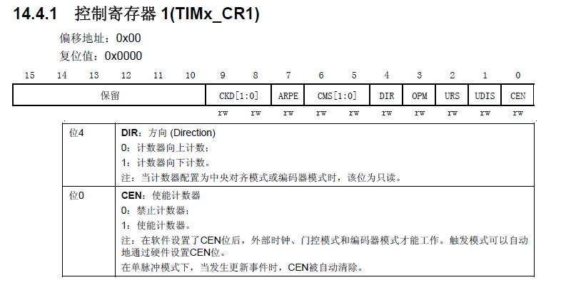

控制寄存器(TIMx_CR1)
作用:对计数器的计数方式、使能位等进行设置。
这里有ARPE位:自动重装载预装载允许位。ARPE=0时,TIMx_ARR寄存器没有缓冲;ARPE=1时,TIMx_ARR寄存器被装入缓冲器。

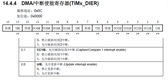

DMA/中断使能寄存器(TIMx_DIER)
作用:对DMA/中断使能进行配置。

为什么预分频系数需要加1,因为为了避免预分频系数不设置的时候取0的情况,使之从1开始。
这里需要和之前的预分频进行区分:由于通用定时器的预分频系数为1~65535之间的任意数值,为了从1开始,所以当预分频系数寄存器为0的时候,代表的预分频系数为1。而之前的那些预分频系数都是固定的几个值,比如1、4、8、16、32、64等等,而且可能0x000代表1,0x001代表4,0x010代表8等等。也就是说,一边是随意的定义(要从1开始),另一边是宏定义了某些值(只有特定的一些值)。
