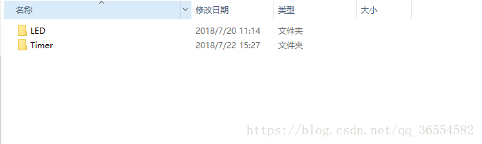

配置完LED之后,下面就要开始配置今天的主角—定时器,首先我们还是像之前那样,先在工程文件所在的文件夹里面的HARDWARE文件夹里面重新建立一个新文件夹,并命名为Timer,,如下图

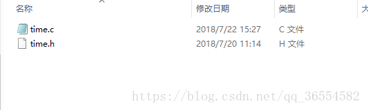

然后我们进入到Keil MDK中,建立两个空白的文件,并分别命名为time.c和time.h,然后都保存在我们刚才在HARDWARE文件夹里面所建立的Timer文件夹里面,如下图
然后我们再在Keil MDK中点击HARDWARE文件,然后把刚才保存的time.c和time.h文件都给添加到此工程中去。(这些步骤以后我就不再一一说明了),添加完成如下图
