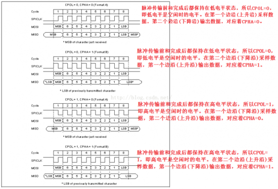

二、  时序分析
众所周知,SPI时序有4种模式,在讲解4种模式之前先学习两个单词,即Polarity和Phase,这两个单词分别是SPI的时钟极性(Polarity)和相位(Phase),最常见的写法CPOL和CPHA,也有其它的一些写法,如:
(1) CKPOL (Clock Polarity) = CPOL = POL = Polarity =(时钟)极性
(2) CKPHA (Clock Phase)   = CPHA = PHA = Phase = (时钟)相位
那么时钟极性是什么概念呢?SPI通信过程分为空闲状态和通信状态,空闲状态是指SCLK在数据发送之前和发送完之后的状态,通信状态当然就是指发送数据的状态。CPOL=1,那么空闲状态SCLK为高电平,反之,CPOL=0,则空闲状态SCLK为低电平。
SPI是一个环形的总线结构,主要是在SCLK的控制下,两个双向移位寄存器进行数据交换。那么主机和从机在进行交换数据的时候就设计到一个问题,即主机在什么时刻输出到MOSI上而从机在什么时刻采样这个数据,或者从机什么时刻输出到MISO上而主机什么时刻采样这个数据。同步通信的一个特点就是所有数据的变化和采样都是伴随着时钟沿进行的,也就是说数据总是在时钟的边沿附近变化或被采样,而一个完整的时钟周期必定包含了一个上升沿和一个下降沿,这是周期的定义所决定的,只是这两个沿的先后并无规定。又因为数据从产生到它稳定是需要一定的时间,那么如果主机在上升沿输出数据到MOSI,从机就只能在下降沿去采样这个数据了。反之,如果一方在下降沿输出数据,那么另一方就必须在上升沿采样这个数据。那么由谁来决定上升沿采样还是下降沿采样,上升沿输出还是下降沿输出呢?
当CPHA=1时,表示数据的输出在一个时钟周期的第一个沿上,至于这个沿是上升沿还是下降沿,就得由CPOL来决定。CPOL=1那就是下降沿,反之就是上升沿。那么数据采样自然就是第二个沿上了。
当CPHA=0时,表示数据采样在一个时钟周期的第一个沿上,至于这个沿是上升沿还是下降沿,就得由CPOL来决定。CPOL=1那就是下降沿,反之就是上升沿。那么数据输出自然就是第二个沿上了。
通过以上的学习,SPI的4中模式其实已经浮现出来了,下面对此做一总结:
Mode0
CPOL=0,CPHA=0
Mode1
CPOL=0,CPHA=1
Mode2
CPOL=1,CPHA=0
Mode3
CPOL=1,CPHA=1
图形比文字更容易看懂,所以SPI4种模式的时序图如下:
再进一步说明模式1。当SPI处于使能状态,而且发送FIFO内有有效数据时,设置SSEL信号为低,表示开始传输数据。来自Slave的数据立刻发送到Master的接收数据线MISO。半个SCLK时钟周期之后,有效的Master数据传输到MOSI。此时Master和Slave数据都已经有效,SCLK管脚在接下来的半个SCLK时钟周期之后变为高电平。数据在SCLK时钟的上升沿被捕获(采样),在时钟的下降沿被传送(输出),传输完成后SSEL恢复为高电平。
再进一步说明模式2。当SPI为使能状态,而且发送FIFO内有有效数据时,设置SSEL信号为低表示开始传输数据。半个SCLK时钟周期之后,Master和Slave的有效数据分别在各自的传输线上有效。同时,SCLK从第一个上升沿开始有效。数据在SCLK时钟的下降沿被捕获,在时钟的上升沿被传送,传输完成后SSEL恢复为高电平。
再进一步的说明模式3。当SPI为使能状态,而且发送FIFO内有有效数据时,设置SSEL信号为低表示开始传输数据。此时Slave的数据立刻发送到Master的接收数据线MISO。半个SCLK周期之后,Master的有效数据传送到MOSI。再过半个SCLK时钟周期之后,SCLK管脚设置为低。这表示数据在SCLK时钟的下降沿被捕获,在SCLK时钟的上升沿被传送,传输完成后SSEL恢复为高电平。
再进一步的说明模式4。当SPI为使能状态,而且发送FIFO内有有效数据时,设置SSEL信号为低表示开始传输数据。半个SCLK时钟周期后,Master和Slave数据在各自的传输线上有效。同时,时钟SCLK从1个下降沿开始有效。数据在SCLK时钟的上升沿被捕获,在时钟的下降沿被传送,传输完成后SSEL恢复为高电平。
