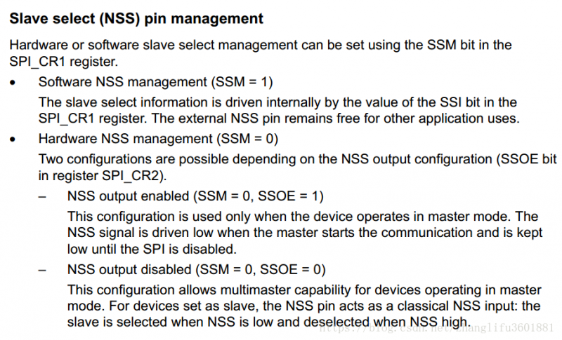

采用以上的配置发现,使能DMA 后,SPI有时钟和数据输出,说明SPI可以成功发送数据,但是问题的全程NSS引脚一直拉低( 按常理应该是SPI在发送数据时,NSS拉低,数据发送完成后NSS自动拉高才对),检查电路连接没有问题后再回去看ST官方手册发现其NSS的高低电平定义如下:
意思是说 SPI主模式下,启用石硬件NSS控制模式,并且NSS输出使能后,只要SPI模块打开,其NSS引脚就输出低电平,而且低电平将持续到SPI模块关闭(注意这里并不是发送数据完成,这就尴尬了,还用要手动去开关SPI模块),到这里是乎找到些线索,那就手动去关闭SPI和使能模块吧,将会用来下面的两个接口函数(也可以直接操作寄存器):
SPI_Cmd(SPI_MASTER, DISABLE);
SPI_Cmd(SPI_MASTER, ENABLE);
可以当我手动关闭SPI后,再去看NSS引脚电平时,发现其还是处于拉低状态(好坑呀,怎么还是低),不过这次的低电平好像还不如开启时低的那么稳定(用示波器看),怀疑此时NSS引脚处释放状态(内部并没有控制输出),给它外部上拉一个10K到3.3V的上拉电阻后,发现NSS引脚被成功拉高,进一步证实了前面的怀疑。这时后发现ST文档也好鸡贼,它并没有说明SPI模块关闭后NSS引脚会被拉高,只是说了在模块并闭前 NSS引脚都是低电平。这样一来发现又回到了解放前,感觉还是不能直接用硬件NSS模式。
如果非要用NSS硬件模式,电路设计时最好给NSS引脚接外部上拉电阻到高电平,不然就只好用NSS软件管理模式,用软件用切换NSS引脚电平。
真心感觉STM32 的SPI 硬件NSS功能太鸡肋,绝大多数场景都不适用。
