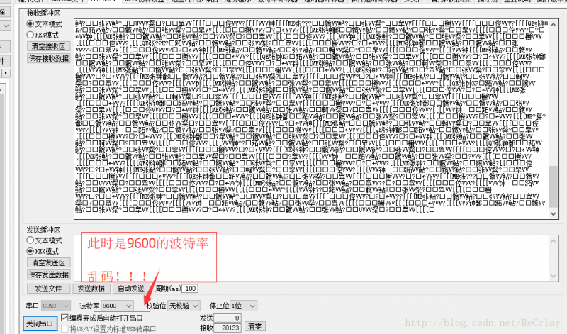

当然下面所讨论产生115200波特率的最大难题就是因为它的时钟周期是等于12个机器周期的(12T模式)
定时器T1要想作为波特率发生器,必须是工作在8位自动重装载模式下,并且禁止使能T1的中断!
还有一个重要的寄存器就是PCON了,最高位SMOD可以使得波特率加倍!当然这里由于这里的8位自动重装载模式的限制,也并不是像我们想象的那样,既然可以产生9600的波特率那个加倍以下不就是115200了嘛?!
Too young, Too simple!

当我们不加倍的时候,产生的最大波特率(让TH1 = 0xFF) 28800
加倍后产生的最大波特率为57600(刚好就是28800的两倍)
所以就增强型的51单片机89C52来说,T0是可定不能作为波特率发生器的,而T1貌似又达不到要求,没辙了吗? 别忘了,它还有T2呢!!!

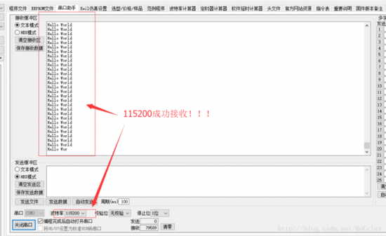

波特率 = 模式1和模式3的波特率=(振荡器频率/32) * [65535-(RCAP2H,RCAP2L)]
115200时对应的初值
#include
#include
void init_com( void )
   SCON=0x50;
   TH2=0xFF;
   TL2=0xFD;
   RCAP2H=0xFF;
   RCAP2L=0xFD;
   TCLK=1;
   RCLK=1;
   C_T2=0;
   EXEN2=0;
   TR2=1 ;
   TI = 1;
void main()
    init_com();
    while(1)
         printf("Hello World\n");
这里写图片描述
然后再次选择115200的波特率实验现象
