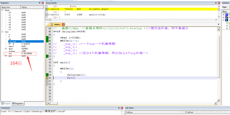

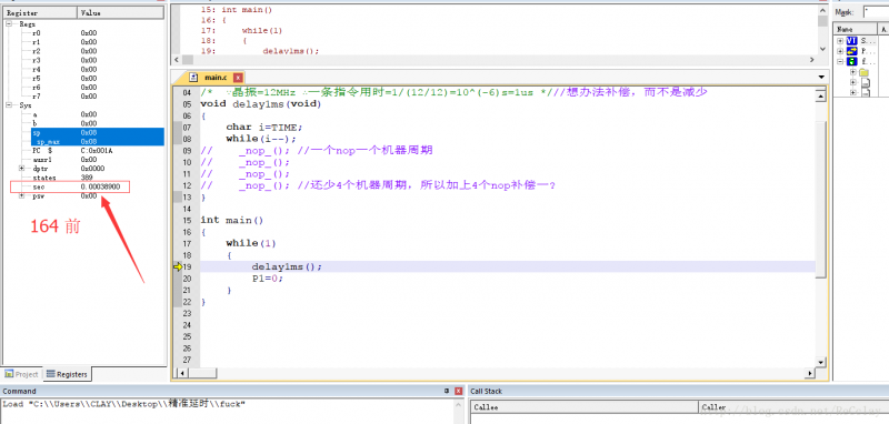

①设置软件的晶振值(12M为例)
先看164
②进入debug查看TIME分别为164、165的值
很明显164的时候差了4个机器周期

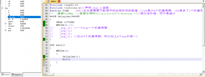

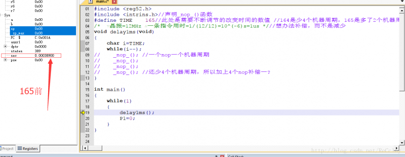

来看165
可以看出除了1ms还多出了2个机器周期

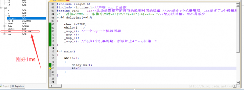

拿164补偿
补偿4个nop,刚好就是4个机器周期
okay,到此结束完毕!
