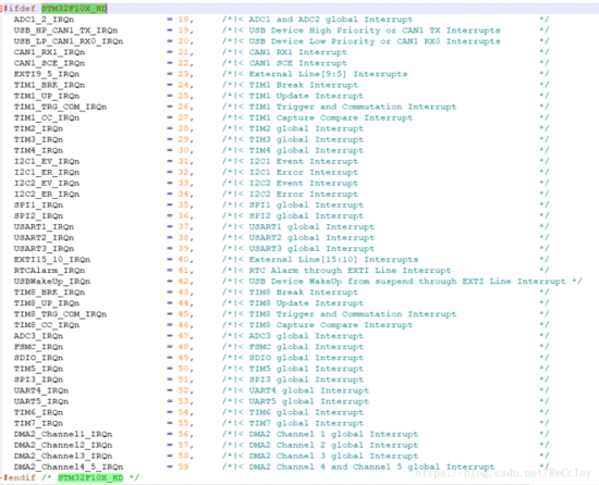

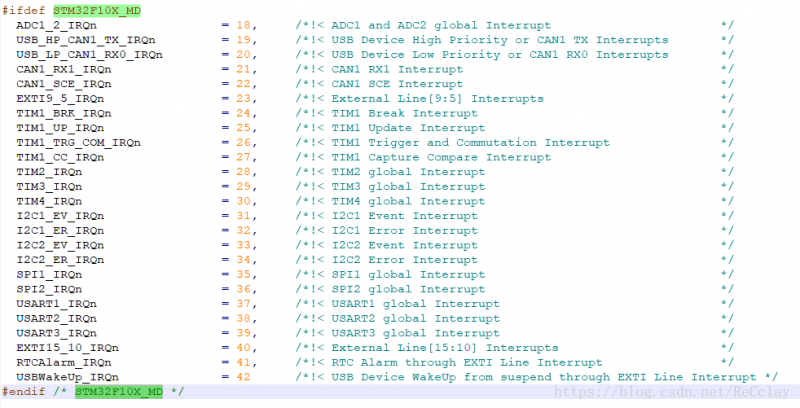

在...\CMSIS\Device\ST\STM32F10x中的stm32f10x.h,
然后在结构体IRQn_Type找到对应单片机型号的代码片段。
比如STM32F103C8T6属于STM32F10X_MD,
那对应的中断源为:
在这里插入图片描述
再比如STM32F103ZET6对应的是STM32F10X_HD
在这里插入图片描述
