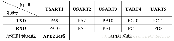

2、相应的串行通信接口对应的管脚。
这里写图片描述

6、关于引脚配置
TXD 引脚配置为复用推挽输出模式
RXD 引脚配置为浮空输入模式
