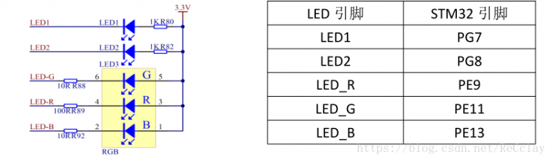

RGB小灯的原理图奉上~
这里写图片描述

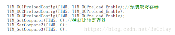

1、相比基本定时器,通用定时器使用输出比较多了设置捕获比较寄存器通道初值和通道预装载。
这里写图片描述

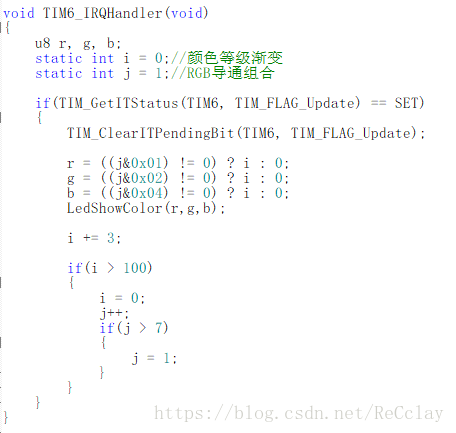

2、基本定时器在中断中实现的颜色渐变更让人拍手称绝。
这里写图片描述

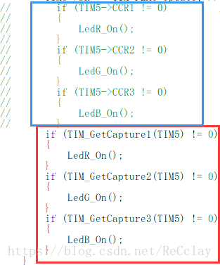

采用直接寄存器操作,可以获得比库函数更高的执行效率,节省中断函数执行时间,
但是,毕竟初学嘛,无伤大雅!
5、还有LedNumScan中的寄存器操作也可以改写。。。
