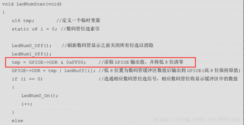

猝不及防的寄存器操作
这里写图片描述

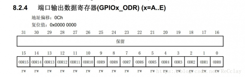

读到这里,竟然卡住了,吓得我赶紧回去查查书,在第一章的19页。当然它还是摘自《STM32中文参考手册》的P115页。
这里写图片描述
再结合一下当初的51,也就不难理解此处的含义,就是清0当前低8位的值,也就是数码管对应的段选,然后接下来要进行读取缓冲区的值,写入到该寄存器中,最下面的if else,当然就是进行位选了,较51只是段选,位选的顺序反了而已。

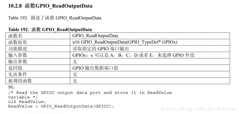

当然,查阅资料的过程中,还发现一个有意思的函数,《STM32固件库使用手册》
这里写图片描述
阅读函数实现后发现其实本质也是ODR寄存器的操作,不信看图。。。
这里写图片描述
