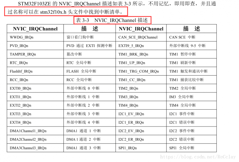

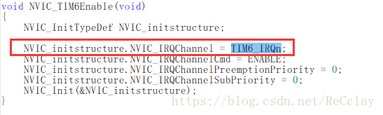

同时也记录下自己当时的一个插曲。
这里写图片描述
这个TIM6_IRQn在《STM32固件库手册》中查NVIC_IRQChannel的取值是没有的,然后咨询下老师,如下回复
这里写图片描述
再拐回头看下教程,着实一不一样
这里写图片描述
看来要不看最新的手册,要不就是直接参考头文件才行!
