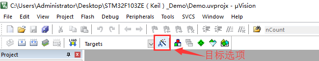

打开目标选项的两种方法
1.点击目标选项快捷按钮,如下图:
2.从菜单中打开,Project -> Options for Target,如下图:

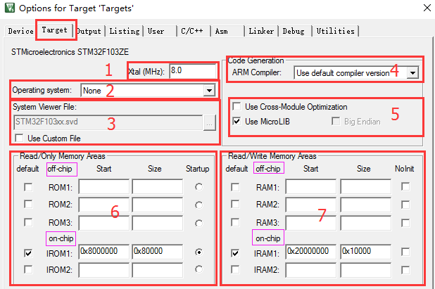

2.Target目标
第1处:晶振频率。
这个值主要用于仿真调试用,一般我们使用硬件调试可以不用管这个值。
第2处:操作系统。
很好理解,是否选择Keil自带的RTX操作系统,一般我们都不选。
第3处:系统预览文件。
这里我们一般是默认使用系统自带,不选择自己定义的。
第4处:生成代码所选择的编译器。
第5处:使用交叉模块优化、使用微库。
交叉模块一般我们不使用,微库这个功能常用与printf函数。
第6处:ROM存储地址。
这里的ROM存储指的是程序储存的地址,分片外和片内两种。
程序存储在片内好理解(初学者一般下载程序都是下载到片内FLASH),片外存储程序对于初学者来说比较少见,一般都是项目做大了,或有特殊要求时,片内不够使用了才将程序存储在片外。常见使用片外的例子“外部NorFlash存储程序代码”就会用到片外的存储地址。
第7处:RAM存储地址。
RAM存储地址和ROM道理一样,可以分片内和片外。常见例子“外部SRAM作为运行内存”。

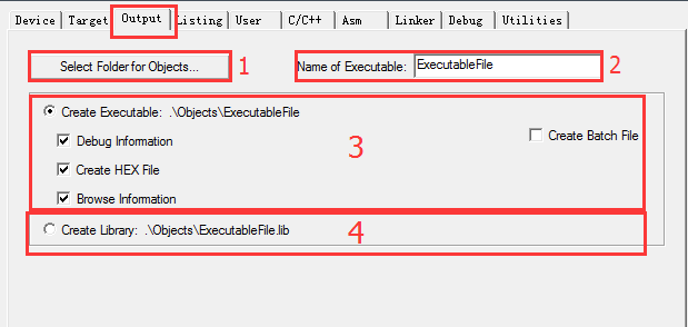

3.Output输出
从选项名“Output”可以知道该选项里面内容的主要意思,就是输出一系列相关的内容。输出分两类:
1.输出(创建)可执行文件,我们下载到处理器里面的程序就是该类;
2.输出库,对于初学者来说一般不使用库,但对于很多从事特殊行业技术开发的公司来说,可能比较常用该功能。
第1处:输出路径。
输出路径就是在工程编译的过程中,输出这些文件保存的文件夹。Keil V5一般默认是保存在Objects文件夹下面,我建立工程一般也使用这个默认的路径。【其内容可以全部删除,最好配置在单独一个文件夹下面,代码备份时方便删除】
第2处:输出可执行文件名。
输出的可执行文件和库的名称就是在这里定义。比如我们常见输出Hex文件,其名称就是这里定义的。
第3处:输出可执行文件(重点)。
这里和输出库是二选一,选择了输出可执行文件就不能选择输出库。重要一点:输出这些信息都很费时间,如果都不勾选这些选项,编译速度会很快。
Debug Infomation:输出调试信息。勾选上这个选项,我们才可以进行调试。
Create HEX File:输出可执行Hex文件,很多初学的朋友问:“在哪里设置生成Hex?”,这里勾选上就行了。
Browse Information:输出浏览信息。勾选上这个我们才能使用go to definition of这个功能。很多人问:“为什么我不能跟踪代码了”,原因就在这里。
第4处:输出库。
拓展一点:这里输出(生成)的是静态库,并非动态库。初学者可以不用去理解。

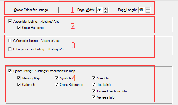

4.Listing列表
这个选项是关于生成列表相关的选项,对代码分析比较透彻的工程师就需要了解这个选项。常见的就是map地址的分布,就是在这里配置生成的
第1处:输出路径、宽高。
选择列表文件输出的文件夹。可设置文件页面的宽度,长宽。
第2处:输出汇编列表。
勾选上会输出汇编列表信息(产生后缀为 .lst的文件)。如果工程中没汇编文件,则不会输出信息。
第3处:C编译列表。
C编译程序列表选项,勾选上可生成.txt, .i文件。
第4处:链接列表。
可选择生成或禁止生成.map文件。可设置生成代码的详细信息。可选择性的选取输出MAP文件。

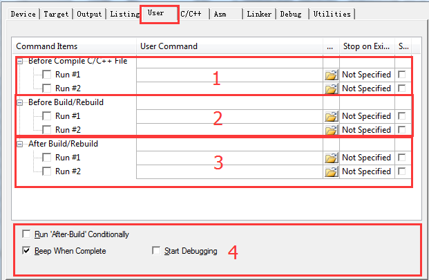

5.User用户选项
这个选项是针对用户而设计的,一般不常用,方便用户执行一些程序。比如:编译完代码之后,我要将生成的Hex文件拷贝到其它地方。
纵观下图可以看见,第1、2、3处作用相同,都是让用户运行程序,只是运行的条件不同而已。上面说的用户程序,勾选上,可以“DOS16模式”运行。
第1处:编辑之前运行用户程序。
第2处:编译之前运行用户程序。
第3处:编译之后运行用户程序。
第4处:编译之后执行条件。
Run "After Build" conditionally:执行条件;
Beep When Complete:编译完成发出声音;
Start Debugging:启动调试程序。

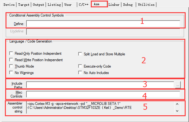

7、Asm选项
从这个选项的排版和结构可以知道,和前面一个选项“C/C++”类似,只是这里针对的是Asm。因此,这一章节只简述,不会重点强调,可以参看上一章节进行对比,第3、4、5处和C/C++选项一样,这里不讲述。
第1处:有条件的装配控制符号(Conditional Assembly Control Symbols)
指定汇编条件,这里类似上一章节C/C++选项中的预处理。
第2处:语言代码生成(Language / Code Generation)
和上一章节类似。
Read-Only Position Independent:为常量生成独立的代码空间。
Read-Write Position Independent:为可读写代码生成独立的代码空间。
Thumb Mode:Thumb模式。
Split Load and Store Multiple:加载和存储多个分裂。
Execute only Code:只生成执行代码;
No Auto Includes:不自动添加头文件(一般不勾选)。

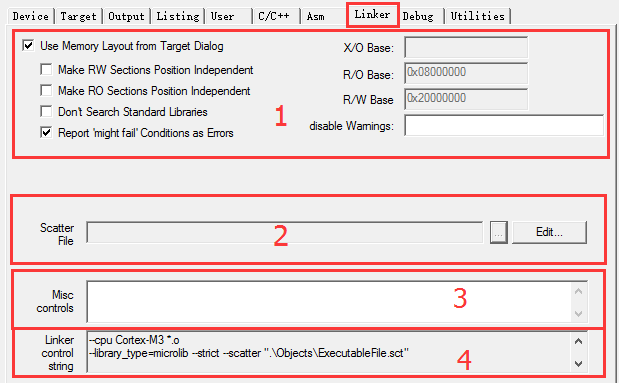

8、Linker选项
这个选项Linker链接,也就是是链接器配置选项。可以修改、编辑和查看链接的文件。第1、2处是重点,第3、4处和C/C++选项一样,这里不讲述。
第1处:使用分散文件加载对话框Target页面(Use Memory Layout from Target Dialog)
Make RW Sections Position Independent:使RW段独立。
【设置编译器命令行:--rwpi】
启用时:变量区域(包含RW和ZI)具有独立地址。
禁用时:变量区域(包含RW和ZI)位于绝对的内存地址。
 Make RO Sections Position Independent:使RO段独立。
【设置编译器命令行:--ropi】
启用时:常量和代码区域(RO)具有独立地址。
禁用时:常量和代码区域(RO)位于绝对的内存地址。
 Don't Search Standard Libraries:不搜索标准库。
【设置编译器命令行:--noscanlib】
禁用默认编译器运行时库的扫描。
 Report 'might fail' Conditions as Errors:报告'might fail'条件认为是错误。
【设置编译器命令行:--strict】
报告的条件可能导致失败的错误,而不是警告。
 X/O Base:X/O基地址。
【设置编译器命令行:--xo_base=address】
R/O Base:R/O基地址。
【设置编译器命令行:--ro_base=address】
R/W Base:R/W基地址。
【设置编译器命令行:--rw_base=address】
disable Warnings:警用警告。
【设置编译器命令行:--diag_suppress】
第2处:分散文件(Scatter File)
这里可以加载、查看和编辑分散文件。点击后面就的三点“...”可以加载文件;点击“Edit...”查看和编辑对应的文件。

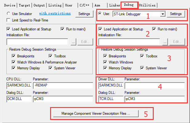

9、Debug选项
这个选项比较重要,主要用于(软件仿真、硬件在线)调试使用。由于软件仿真和硬件在线调试配置界面基本一致,而现在我们基本都是硬件在线调试。因此,只选择硬件在线调试界面进行讲述。

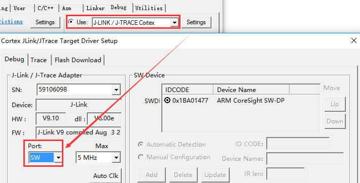

第1处:选择硬件在线调试
下载调试器的选择不用多说,主要说一下后面“Setting”。很多人常用J-Link下载调试器,而调试STM32时,可以使用四线SWD模式。如果使用J-Link进行SWD调试。这个时候就需要在“Setting”里面选择“SW”模式,如下如:
第2处:选择硬件在线调试
Load Application at Startup:启动时加载应用程序。
Run to main():程序执行到main()函数。
进入调试模式时,程序自动运行到main函数处。
Initialization File:加载、编辑初始化文件。
这里在某些情况下可以使用,比如:在RAM中调试代码。可以参看我的文章:STM32内部RAM在线调试配置方法及详细说明(基于Keil开发工具)。
第3处:复位调试会话设置(Restore Debug Session Settings)
这里复位设置就是恢复设置的意思,如果勾选上,点击一下“复位”就会恢复到之前的状态。包括:断点Breakpoints、窗口Watch Windows、性能分析器 Performance Analyzer、内存窗口Memory Window、工具箱Toolbox、系统查阅器System Viewer等。
第4处:DLL文件(最好默认)
这里的配置属于Keil自身的配置,最好不要修改。
CPU/Driver DLL - Parameter:CPU驱动文件和参数。
Dialog DLL - Parameter:会话框DLL文件和参数。
第5处:管理组件描述文件
Manage Component Viewer Description Files
这里一般不用去管理。

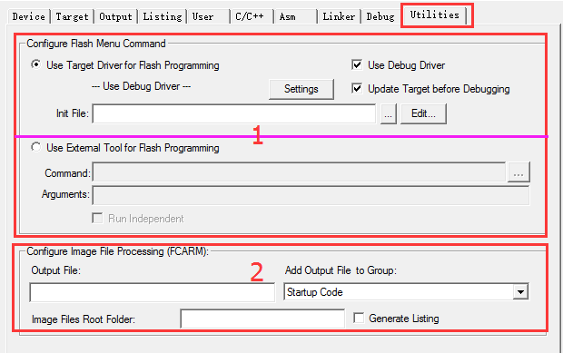

10、Utilities选项
本章节内容公共选项,内容比较简单。
第1处:配置FLASH菜单命名(Configure Flash Menu Command)
这里是二选一选项,一般我们使用上面的“Update Target Driver for Flash Programming”。
Use Debug Driver:使用调试驱动。
Update Target Before Debugging:调试之前更新目标。
一般都勾选上,因为我们下载程序之前检测到代码修改了,就会重新编译程序(也就是更新目标)

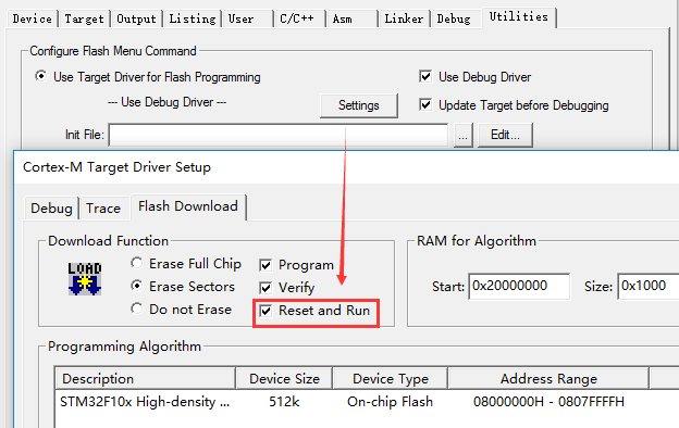

Setting:设置。
很多人下载程序之后,需要复位一下程序才运行,原因在于没有勾选“Reset and Run”,如下图:
第2处:配置图像文件的处理(Configure Image File Processing)
这个选项我们不常用,感兴趣的朋友可以自行了解一下。
