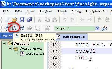

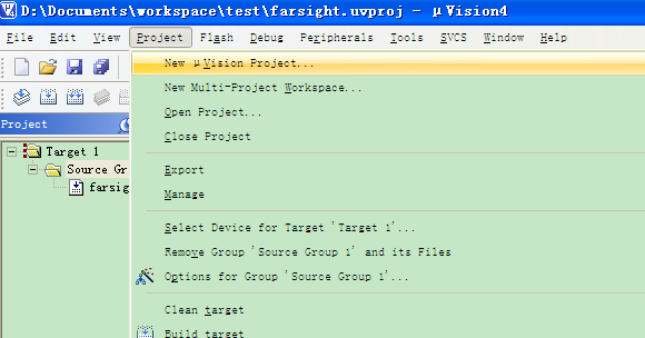

1. 新建工程
选择目标处理器 比如:SAMSUNG /S3C2410
2. 新建文件
保存SAVE

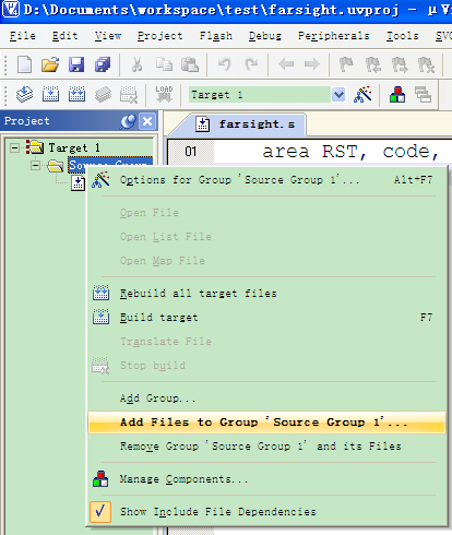

3. 把文件添加入工程
或者双击组文件夹,选择你保存的文件

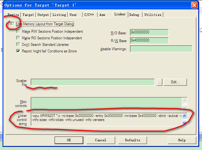

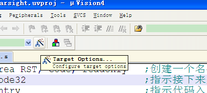

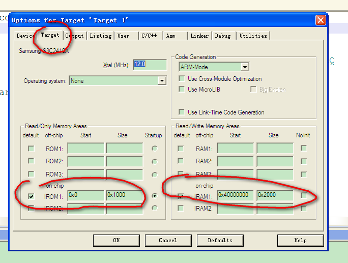

4. 设置工程属性

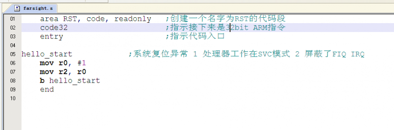

5. 编辑代码
6. build

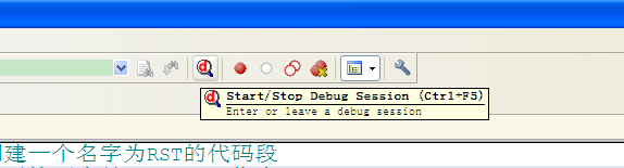

7. debug

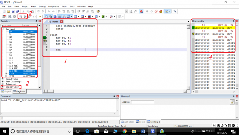

8. 调试方法简介
窗口1汇编代码编辑窗口
窗口2单步调试工作栏,也可以按快捷键F11或F10
窗口3 是程序执行时的寄存器窗口,Supervisor 高黑,说明当前CPU处于Supervisor工作模式,(CPU的工作模式介绍参考博文:arm处理器工作模式)Current代表当前模式下各个寄存器的值。
窗口4 反汇编窗口,可以看代程序执行时的取值地址、机器码、以及机器码对应的汇编语言
