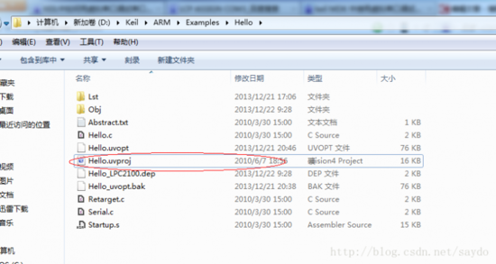

2.然后如下图双击

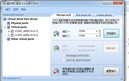

3.然后用 VSPD 虚拟2个串口(com1 ,com2)

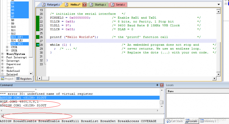

4。然后在 kiel 的命令行输入
MODE COM1 4800,0,8,1
ASSIGN COM1

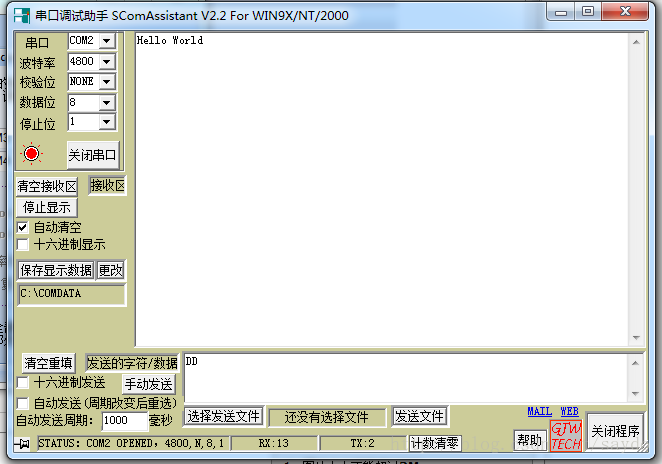

5.然后在串口调试助手中输入进行如下设置,并运行程序,hello world 就出现了
