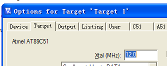

  2. 上面这个程序的软件调试过程!晶振为12M
  3. 第一步:选择单片机晶振
  4. keil 软件调试延时时间的详细步骤
  5. 第二步:全编译

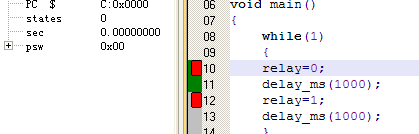

  9. 第四步:进入程序设置两个断点:
  10. keil 软件调试延时时间的详细步骤
  11. 第五步:按全速运行至第一个断点:注意时间是0.000389s
  12. keil 软件调试延时时间的详细步骤

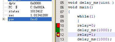

  13. 第六步:再按一次全速运行至第二个断点:注意时间是1.013412s
  14. keil 软件调试延时时间的详细步骤
  15. 小结:两个相差时间就是差不多1s 就是执行delay_ms(1000)的时间
