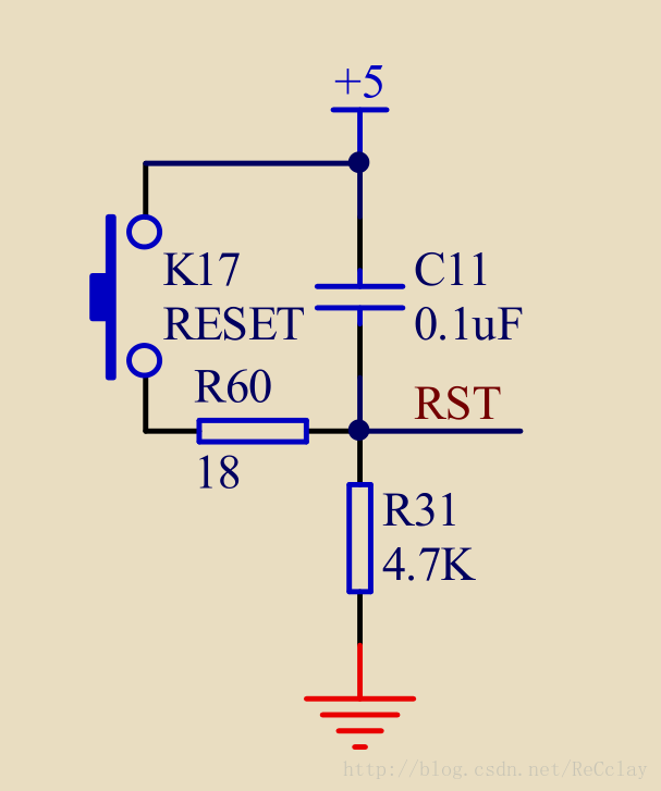

①RST复位电路
单片机复位电路
51单片机是高电平复位,低电平正常工作
上电瞬间以及按下按键(电容相当于导线),RST为高电平。
按键按下的瞬间会产生大电流冲击,会局部产生较大的电磁干扰。为了减小这种干扰,加一个一个限流电阻。

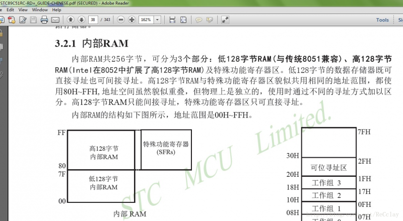

②有关RAM和FLASH
STC89C52RC系列单片机有512B的RAM以及8K的Flash(程序存储空间)
RAM就是平时存储变量的,比如你定义了一个什么bit、uint8、 uint16 、uint32等等这些都是在RAM中定义的。
512B的RAM虽然名字一样,但是在物理结构以及用法是有区别的。
沿袭老8051单片机的叫法,依旧叫为片内RAM和片外RAM。所谓的片内和片外是指芯片内部和芯片外部,但是现在的单片机的芯片拓展基本上都在内部,不存在什么片外拓展RAM。但是我们仍依旧这么叫,知道这回事就行了。
片内RAM分为 data、idata一般我们直接定义的变量都是直接在data里面的,data是直接寻址的,是速度最快的。而其他都是通过寄存器间接寻址的,其速度当然不可同日而语。
其中data的范围是从片内的0x00~0x7F共128字节
而idata范围是从片内的0x80~0xFF也是128B但是它同时不用来存储变量,当然也不希望程序能访问到这里,它主要的用途就是用来中断与函数的调用。
片外RAM分为pdata、xdata如上所述,均是通过寄存器来间接寻址的。
pdata的寻址范围是片外的0x00~0xFF共256B。寻址速度相对来讲比xdata快
xdata的寻址范围是片尾的0x0000~0xFFFF共64K。寻址范围最广,如要使用还得专门配置两个字节寄存器DPTRH和DPTRL,寻址范围的广,也就意味着速度是最慢的。
所以呢,总结一下就是:一般变量存储在data区域,当data不够了,在去寻xdata区域,idata不要触碰。pdata不到万不得已也不要!!!
看似高字节拓展的128RAM是和寄存器的地址相重叠,但是物理上并不重叠

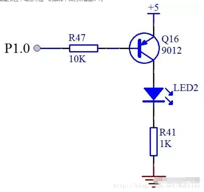

③三极管
用途主要有:驱动和控制两个
三极管的特性:截止、饱和、放大。
(在数电中主要用到的是三极管的开关作用,用到的是截止和饱和特性(有一个β因数)。而在模电当中用到的是则是它的放大特性)

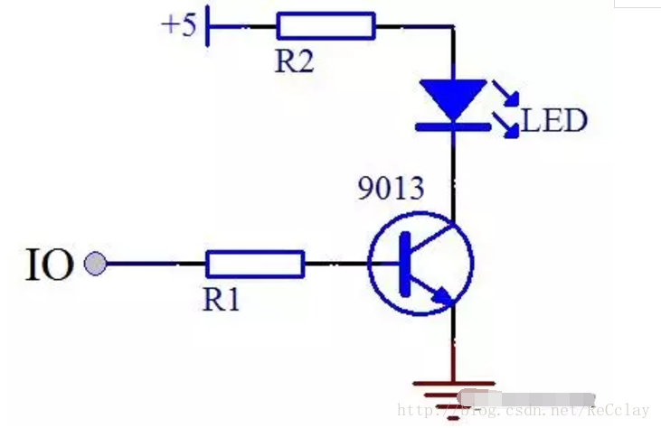

三极管的控制作用

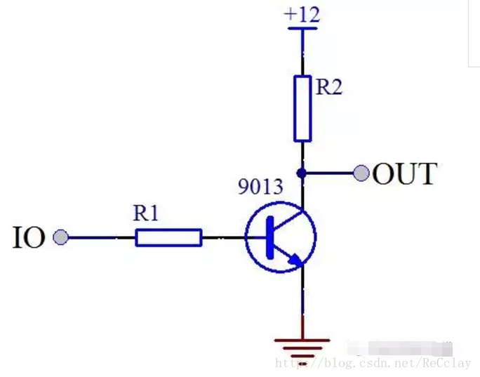

三极管实现电压转换(5V控制12V)
三极管的驱动作用

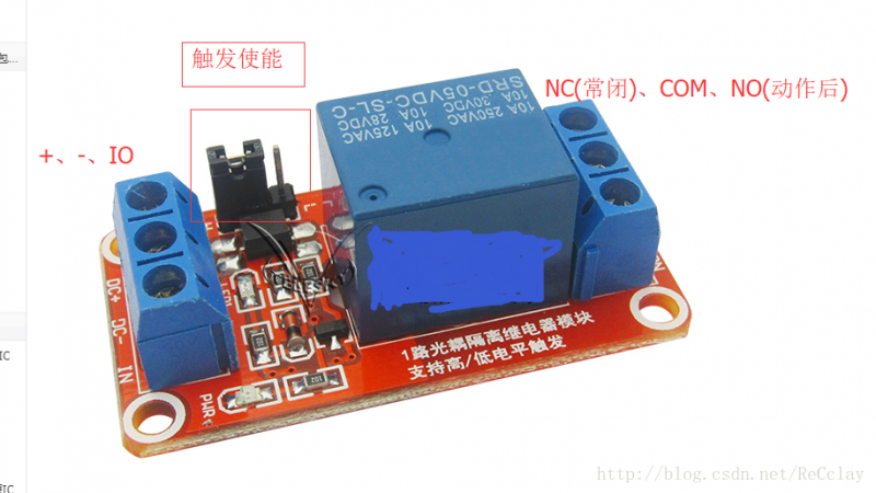

⑨关于继电器
模块接口:
1、DC+:接电源正极(电压按继电器要求,有5V.9V.12V和24V选择)
2、DC-:接电源负极
3、IN:可以高或低电平控制继电器吸合
继电器输出端:
1、NO: 继电器常开接口,继电器吸合前悬空,吸合后与COM短接
2、COM:继电器公用接口
3、NC: 继电器常闭接口,继电器吸合前与COM短接,吸合后悬空
高低电平触发*选择端:*
1.跳线与LOW短接时为低电平触发;
2.跳线与high短接时为高电平触发。

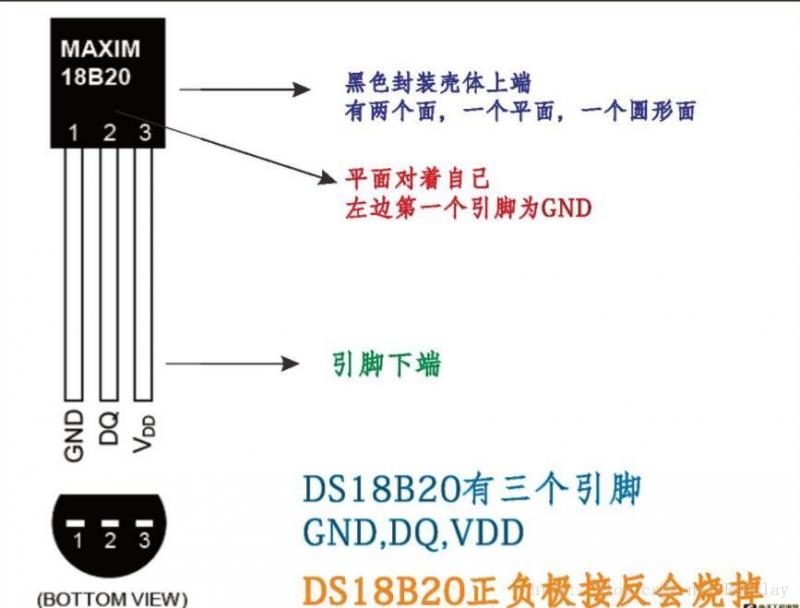

⑩、关于DS18B20的引脚
简而言之,就是。平面面向自己以后,三个脚分别是GND、VOUT和VCC
上张图明白一切

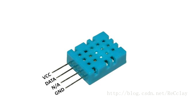

11、DHT11
DHT11 是一款含有已校准单总线数字信号输出的温湿度复合传感器,它包括一个电阻式感湿 元件和一个 NTC 测温元件,并与一个高性能 8 位单片机相连接。DHT11 是属于民用型器件,测量 值仅精确到个位,即小数点后无数据,如果要使用于工业产品或更精确的应用,建议使用 DHT21 或 SHT10。
这里写图片描述
注意的是那个NA或者NC引脚,表示是空引脚。
