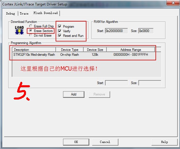

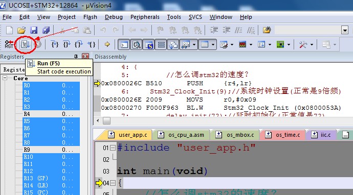

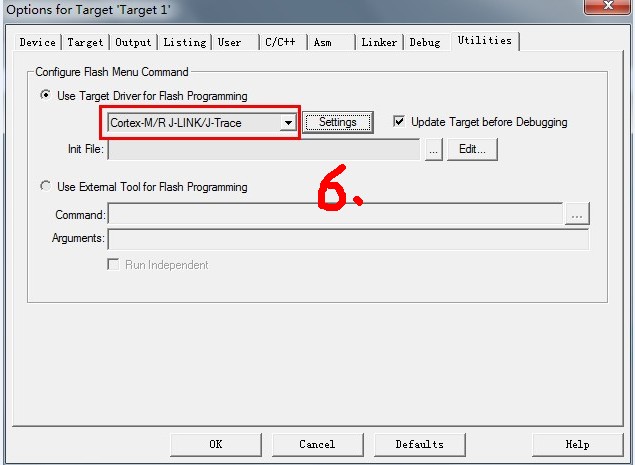

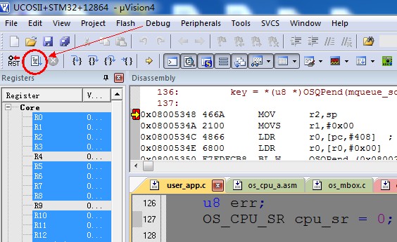

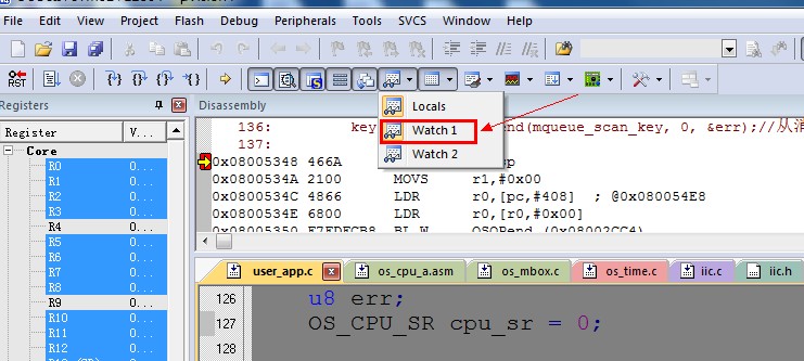

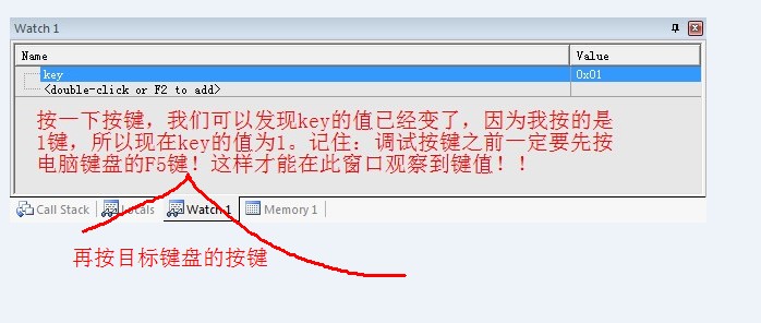

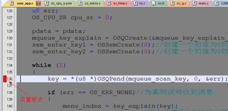

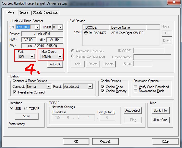

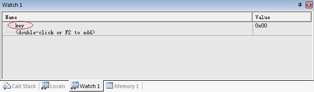

        原来按键用JLINK是能在线调试的!我原来还以为按键这种东西只能用串口发送键值来调试呢!这太好啦,不知道怎么做的新手们赶紧看下去吧!
        注意:在调试需要某个按键被按下才能执行的语句时,只需在相应语句前设置断点,然后全速运行,这时再按下相应按键,则程序便会执行到断点语句前(若不按下按键,程序是不会执行到断点前的)。若需要多次观察断点处变量的情况,则重复上述动作即可(全速运行,按键;全速运行,按键;······)。
