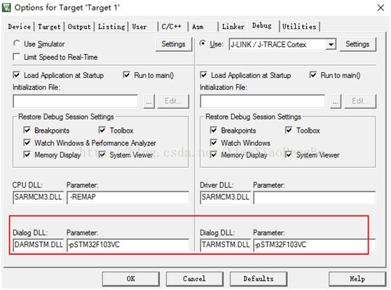

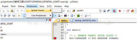

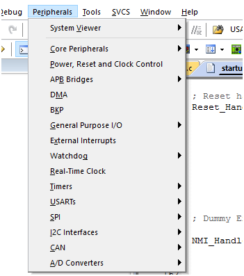

Stm32f103 Keil5调试时候peripherals没有东西,为空白:
在调试时发现外设是这样:空白
解决方法
在debug view下更改成以下模样
就会有这种效果了
