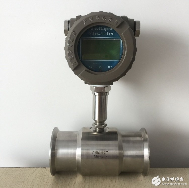

涡轮流量计虽然具有高黏度型,适用高压测量,仪表表体上不必开孔,易制成高压型仪表,重复性好,短期重复性可达0.05%-0.2%,正是由于具有良好的重复性,如经常校准或在线校准准确度较高,在贸易结算中是优先选用的流量计等的特点。但是在使用过程中还是有局限性的:
(1)涡轮流量计虽有高黏度型,但普通型不适用于较高黏度的介质,介质黏度增大使流量计测量下限值提高,范围度缩小,线性度变差。
(2)流体物性(密度、黏度)对流量特性有较大影响,气体涡轮流量计易受密度影响,而液体流量计对黏度变化反应敏感,又由于密度和黏度与温度、压力关系密切,而现场温度、压力的波动难以避免,要根据对准确度的影响程度采取补(修正)措施,才能保持计量准确度。
(3)仪表受来流流速分布畸变和旋转流等影响较大,传感器上下游所需直管段较长,如安装空间限制,可加装流动调整器(整流器)以缩短直管段长度。
(4)对被测介质清洁度要求较高,限制了其使用领域。虽可安装过滤器等以消除脏污介质,但亦带来压损增大和维护量增加等副作用。
(5)不能长期保持校准特性,需要定期校验,对于无润滑性的液体,液体中含有悬浮物或磨蚀性液体,造成轴承磨损及卡住问题较突出,限制了使用范围。采用硬质合金轴和轴承后,情况较石墨轴承大有改善。对于贸易储运等有高准确度测量要求的,配备现场校验设备,可定期校验以保持其特性
涡轮流量计使用过程中的局限性
