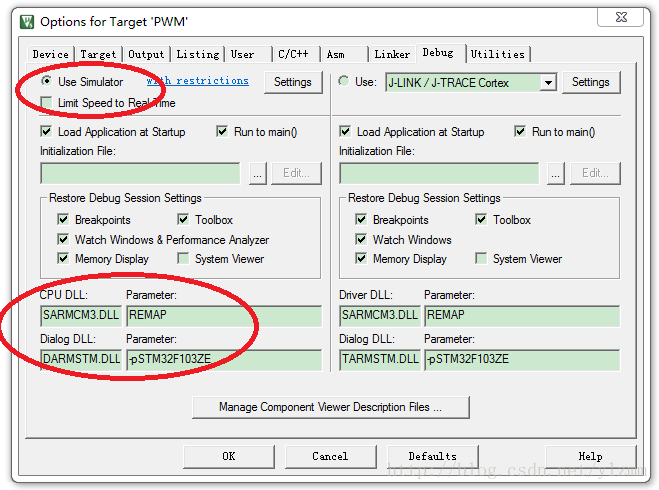

1.keil5进行软件仿真的设置步骤
首先如下图,需要设置勾选为软件仿真(这里设置为硬件仿真不行),其次后面的参数也需要改。第二个红圈里勾选的-pSTM32F103ZE这里是根据自己的芯片进行
设置。这里我选用的是STM32F103ZET6芯片。

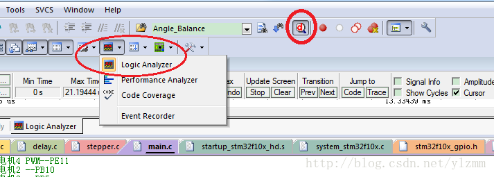

首先进入仿真设置,然后点击波形查看图标。

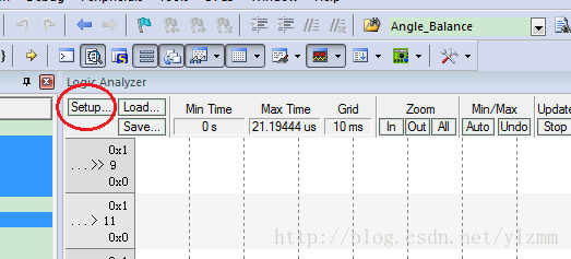

设置仿真参数点击Setup...

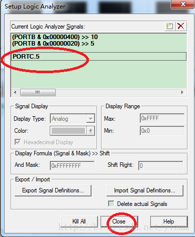

设置添加需要查看的硬件IO口。在setup中输入PORTX.i等需要观察的引脚。

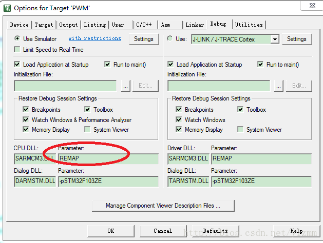

如果此时出现unknown signl。就是debug的设置问题了。
此时需要从新返回第一步的仿真设置,查看是否是按照自己的开发板设置的。
添加好需要查看的IO口后,点击RUN进行运行。
此时如果在框里没有看到波形的出现此时查看自己的设置是否合理。

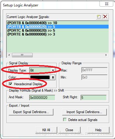

logic Analyzer的左侧右键将每个波的数据设置为bit和Hexadecimal valus

特别需要注意的是:我IO设置为开漏输出,居然仿真都不能输出波形,这个问题坑了我好久。
