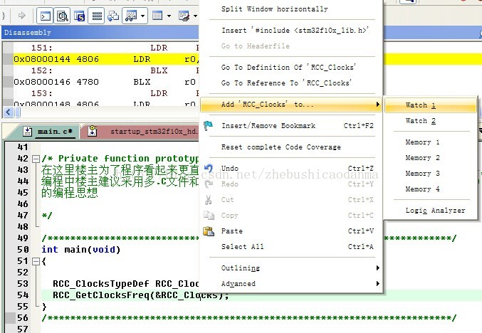

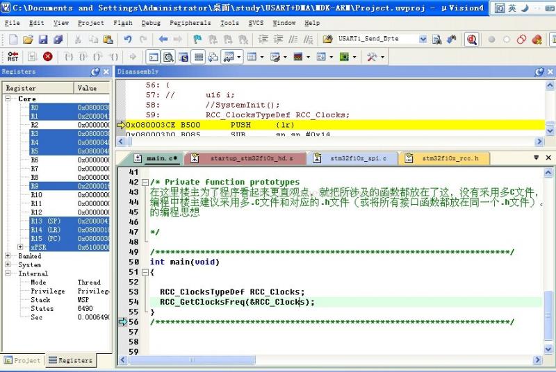

2.Debug下,进入硬件仿真界面如下:
3.此时鼠标的光标放入图示光标位置(可看到寄存器里面的值)或在光标位置处右击出现如下界面:

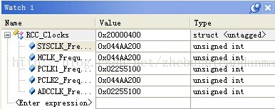

4.点击上图选中的“watch1”(watch2也一样的)出现如下界面:
最后看到了各时钟的寄存器内容,用计算机算了下SYSCLK的发现确实是72000000。
