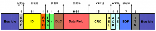

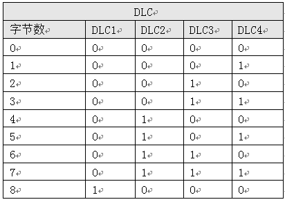

  数据长度代码又称DLC(Date Length Code),用于规定数据场的字节数,DLC的编码规则如表所示;最大为8字节,最小为0字节;DLC在CAN数据帧中位置如图所示;
