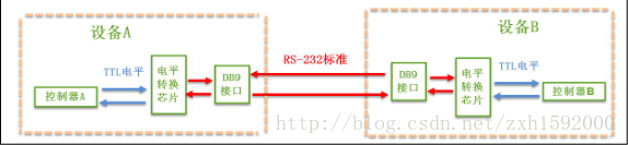

“DB9接口”之间通过串口信号线建立起连接,串口信号线使用”RS-232标准“传输数据信号,这些信号通过记过电平转换芯片转换成控制器能识别的TLL标准的电平信号,才能实现通信。

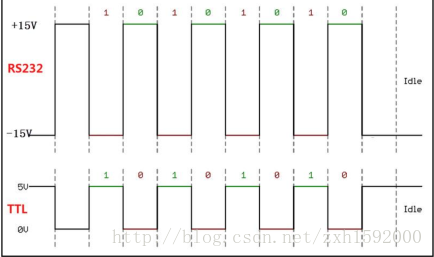

常见的电子电路中常见TTL的电平标准,理想状态使用5V表示二进制逻辑1,0V表示逻辑0;而为了增加串口通信的远距离传输以及抗干扰能力,RS-232使用-15V表示逻辑1,+15V表示逻辑0。
这里写图片描述

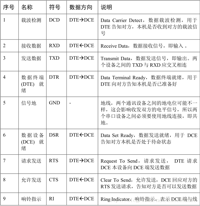

最初RS-232串口标准常用于计算机、路由与调制调节器(“猫”)之间通信,设备被分为数据终端设备DTE(计算机、路由)和数据通信设备DCE(调制调节器)。旧台式计算机,一般都有RS-232标准的COM口,也称DB9接口。
DB9信号线说明
这里写图片描述
公头标准接法,只要使用直通型串口线连接起来即可。

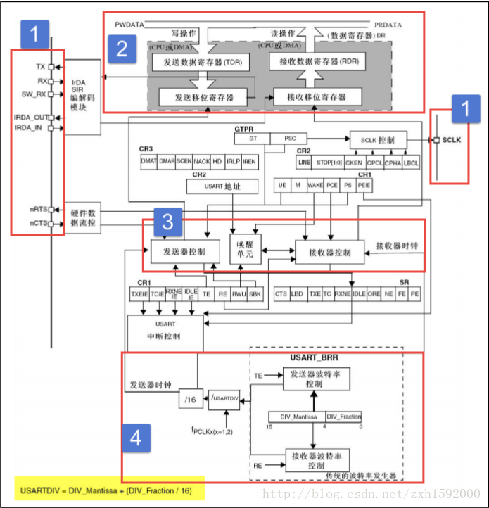

四、USART功能框图剖析
这里写图片描述
下文结合图片看加深理解。

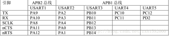

USART:下图是STM32F103VET6芯片的USART引脚
这里写图片描述
USART1的时钟来源于APB2总线时钟,最大频率为72MHZ,其他4个时钟来源于APB1总线时钟,最大频率36MHZ。UART只有异步传输功能,没有SCLK、nCTS和nRTS功能引脚。

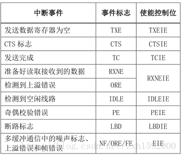

6.中断控制
这里写图片描述
