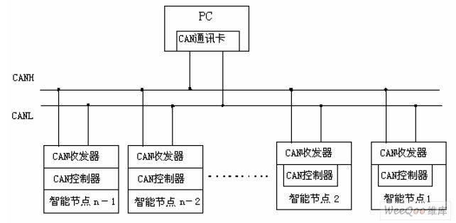

  CAN(CONtroll Area Network)是国际上应用最广泛的现场总线之一,使用了一种串行多控制方通信协议,可以有效地支持分布式实时控制,并且具有很高的安全性和高达1Mbps的通信速率。
  一个包含PC 机和n-1(n≤110)个智能节点的CAN 总线网络结构图如图1 所示。
  图1 n 个节点的CAN 网络结构图
  信息的传输采用CAN 通信协议,传输介质采用双绞线,如果需要进一步提高系统的抗干扰能力,还可以在控制器和传输介质之间加接光电隔离,电源采用DC-DC 变换器等措施。

  CAN 的国际标准中只定义了物理层和数据链路层的规范,由于本项目构建的CAN 总线网络节点数目不多,所有节点都由项目组自行设计,不需要与国际标准设备进行接口,所以,这里根据本项目的具体情况,制定了一个简易的CAN 应用层协议。
  根据厂方要求,网络初步规划应至少可容纳16 个节点。上位机收集各分析仪器的信息,包括气体组分分析含量、出错信息和被测气体的一些参数,如温度、压力、流量等,也返回一些控制信息给智能节点。在每个分析周期从节点的气体组分分析结果送往主节点,主节点待收到所有待测组分含量后,将所有信息一并送往上位机。网络中的任一台分析仪器均可做为主节点或从节点,甚至在没有上位机的情况下也可以做为上位机。
  在CAN 系统中,以11 位(标准帧)或29 位(扩展帧)的标识符来标识数据的含义,标识符决定了信息的优先权和等待时间,同时也影响信息滤波的适用性。因而,合理、高效的信息标识符ID 分配方案是充分发挥CAN 总线性能的前提条件。
  分析仪器主控制器之一F2812 DSP 片上共有32 个邮箱,在SCC 模式下0-15 邮箱可用,在eCAN 模式下,32 个邮箱全部可用,可以很方便地实现主节点对从节点信息的接收和存储。故推荐采用主控制器为F2812 的分析仪器作为该网络中的主节点,选择eCAN 模式,使用标准标识符(11 位),对其进行如表1 所示的静态分配策略,即可满足上位机和主节点识别帧来源和帧意义的要求。
