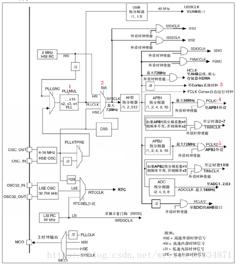

1.1时钟树
Stm32 的时钟配置必须要参考时钟树,时钟树决定了时钟的配置的路径,兼着参考RCC寄存器就可以配置不同的时钟频率了。另外STM32外部晶振推荐为8M,所以用外部时钟时最好采用推荐值。

程序刚启动的时候,stm32采用的为内部高速时钟,通过上图的时钟树可以发现内部8M时钟通过SW成为系统时钟。RCC_CR的复位值为0x000XX83,展开后为HSION为1,也印证了时钟默认为内部高速时钟。如果需要采用外部时钟,需要按照如下的方式配置。
1、时钟初始化,即将时钟的寄存器采用默认值。
2、开始外部时钟且外部时钟起震准备就绪。
3、设置PLLXTPRE(只能在关闭PLL时才能写入此位),可选择分频不分频。
4、设置进入PLL的源时钟(只能在关闭PLL时才能写入此位)。因为采用外部时钟所以只有一种设置。
5、设置PLL倍频系数PLLMUL(只有在PLL关闭的情况下才可被写入)。
6、开启PLL,且准备就绪。
7、设置SW,选择时钟源为系统时钟。
8、判断是否是预选的时钟为系统时钟。
注:必须在使能每个PLL之前完成PLL的配置(选择时钟源、预分频系数和倍频系数等),同时应该在它们的输入时钟稳定(就绪位)后才能使能。一旦使能了PLL,这些参数将不能再被改变。AHB,APB1,APB2。只要系统时钟确定了,他们就确定了,但是和系统是几分频需要在系统时钟开启前设置好,这个是设置项,并不是开启项。另外,由于FASH取指用的是AHB的频率,在采用不同的系统频率时,在时钟配置的时候需要延时。这里需要参考stm32的FLASH编程手册。在开启PLL时钟之前需要设置FLASH->ACR|=0x32;目的是flash的取指的稳定性需要和系统时钟构成某种关系。
