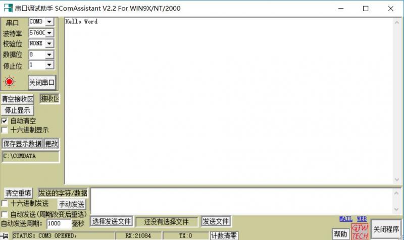

2、连接J-Link,编译,将程序下载进stm32开发板
3、连接串口,打开串口调试助手进行调试
看到打印Hello World,目标完成
