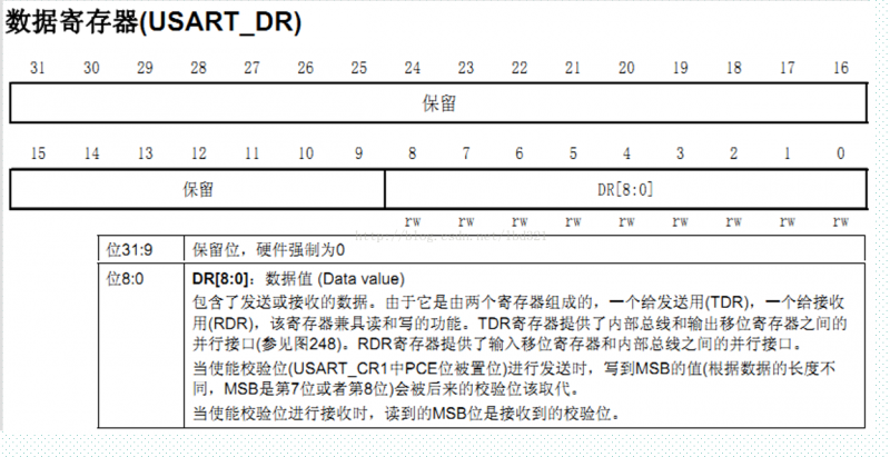

           ·USART_SR状态寄存器
           ·USART_DR数据寄存器

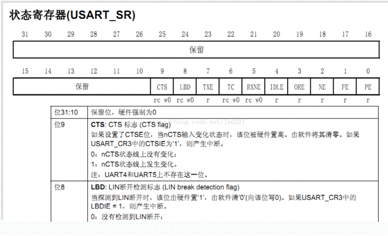

   ·状态寄存器(USART_SR)
      FlagStatus USART_GetFlagStatus(USART_TypeDef* USARTx, uint16_t USART_FLAG);
   ·数据寄存器(USART_DR)
      void USART_SendData(USART_TypeDef* USARTx, uint16_t Data);
            uint16_t USART_ReceiveData(USART_TypeDef* USARTx);

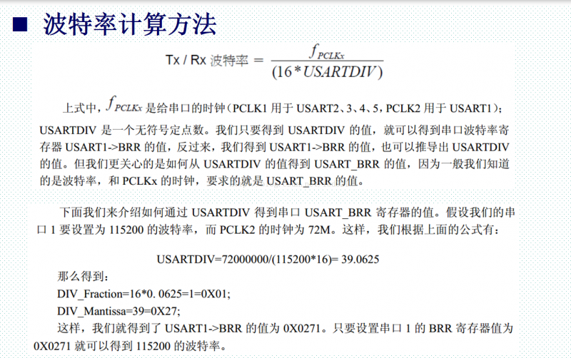

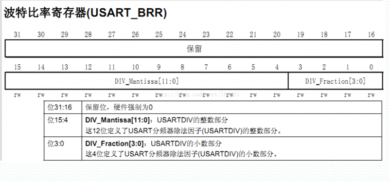

·波特率寄存器(USART_BRR)
     void USART_Init(USART_TypeDef* USARTx, USART_InitTypeDef* USART_InitStruct);
   ·波特率计算方法

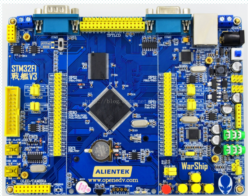

·硬件连接
PA9、PA10(串口1)连接到了USB串口电路
