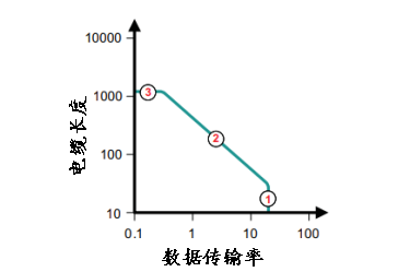

3.隔离型RS-485的速度与长度相关性是什么?
在信号速率(速度)与电缆长度之间存在反向关系。它们之间的确切关系取决于电缆本身的电阻和电容。如果构建RS-485网络,选择电缆与收发器同等重要,如此方能确保在所需距离上的可靠通信。图1展示了信号速率与电缆长度的相关性。图中的圈3显示的是与信号速率无关的最大电缆长度;在曲线的这部分区域,电缆的直流电阻导致信号衰减,限制了最大通信距离。圈2展示了信号速率与电缆长度之间的反向关系,这是由传输线路损耗造成的,电缆越长损耗越大。圈1使您可以忽略传输线路损耗;驱动器的上升和下降时间,决定了对最大数据传输率的主要限制因素。RS-485标准建议最大信号速率为10Mbps;但是,按照当今的技术,信号速率已达50Mbps。
图 1:信号速率与电缆长度的关系

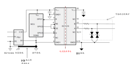

6.隔离型RS-485设备需要哪种瞬态保护?
隔离型RS-485设备采用何种瞬态保护取决于最终系统中可能的干扰类型,例如静电释放(ESD)、电快速瞬变脉冲群(EFT)或浪涌,以及所需的保护水平。TI隔离型RS-485收发器产品系列如果具有浮动绝缘接地导体,则集成收发器总线终端会具有某种程度的内部瞬态保护。除此之外,正确设计系统后,您可以利用隔离势垒形成针对这些瞬态变化的高阻抗。如果您不希望系统中出现差分瞬态现象,并测试了所有与最终设备接地相关的瞬态,然后将保护性接地装置(PE)连接到隔离型收发器的逻辑侧,将使所有高电压瞬态发生在隔离势垒处。把PE连接到逻辑侧,可以免除外部组件,如瞬态电压抑制(TVS)二极管或防脉冲电阻等。
图2展示了采用ISO1410的增强型瞬态保护技术。
图 2:半双工隔离型RS-485收发器,具有可选的总线保护组件

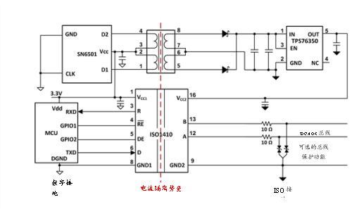

7.您如何为隔离型RS-485节点构造隔离型电源?
为隔离型RS-485节点构造隔离型电源有几种可选的方法;最佳解决方案须视具体的应用需要而定。
一个选择是使用TI SN6501这样的变压器驱动器,此种驱动器可用于具有次级侧变压器和整流低压差稳压器(LDO)的推挽式配置。SN6501的功率高达1.5W,可作为隔离型电源。此设备具有高度灵活性,几乎可用在所有应用中。这是因为变压器匝数比能使电源提供必要的隔离电压和输出电压。如果您需要为其他设备提供隔离电源,则可使用SN6505而不是SN6501,获得高达5W的输出功率。SN6505具有额外的保护特性,例如过载和短路、热关断、软启动和压摆率控制等,方便设计人员构筑健全的解决方案。
图 3:运用SN6501构建ISO1410的隔离型电源

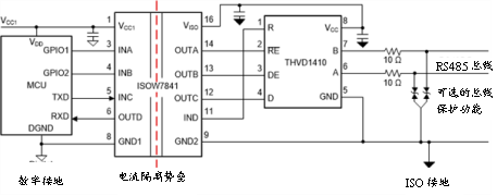

另一个针对空间受限应用的可选方法是ISOW78xx系列设备,该系列可在小型塑封集成电路(SOIC)-16封装中提供信号和电源隔离特性。ISOW7841可与非隔离型RS-485收发器结合运用,如带集成信号和电源参考设计的隔离型RS-485所示。这种结合运用占空间小;不需要变压器,也易于通过认证。请参阅ISOW7841线上产品文件夹中的所有文档,了解详情。
图 4:运用ISOW7841打造集成信号和电源的隔离型RS-485
