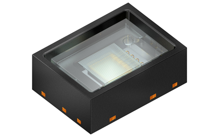

此次新发布的两款VCESL采用紧凑型黑色封装,尺寸仅为2.40 mm x 3.30 mm x 1.20mm。根据应用需求,客户可以为2 W的元件匹配所需的波长,有850 nm (PLPVCQ 850)或 940 nm(PLPVCQ 940)可供选择。红外光束借助特殊的微透镜阵列成形,为视场角(FOV,Field of View)提供高均匀度的照明。同时,由欧司朗子公司Vixar所提供的这两款VCSEL芯片安装非常简单,是其又一大优势。

两款新VCSEL的尺寸紧凑,是对于空间有高要求的移动设备和工业领域相关应用的理想解决方案。图片提供:欧司朗
