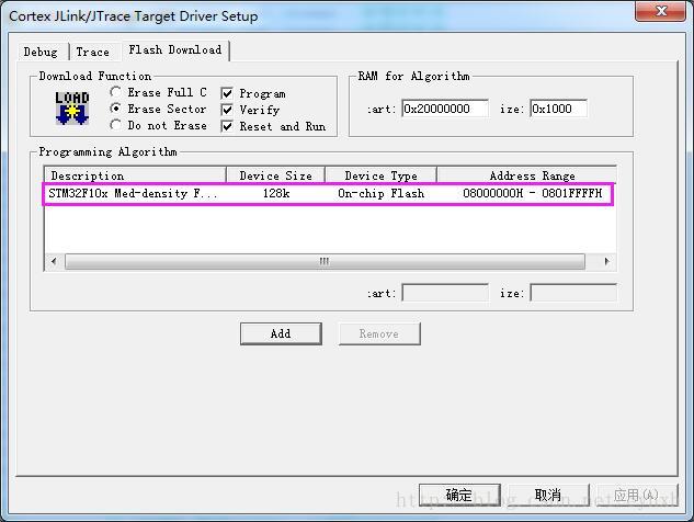

说明:这个程序的来源于正点原子的教程。因为正点原子的开发用的是大容量的stm32产品,所以需要修改几个地方。
启动文件

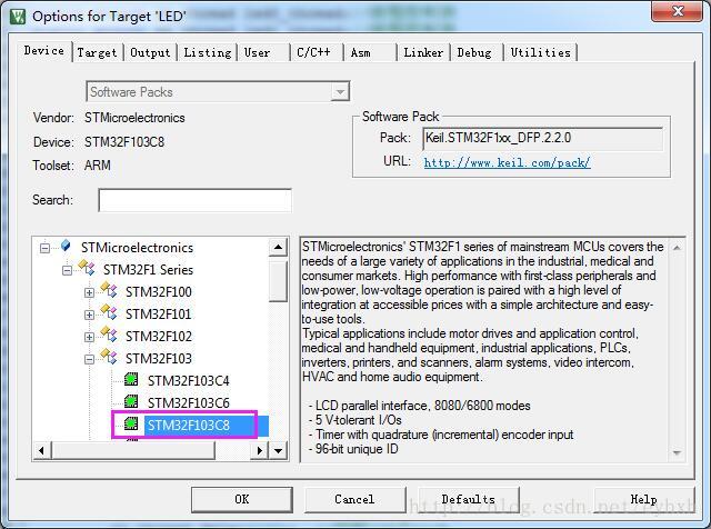

device选择

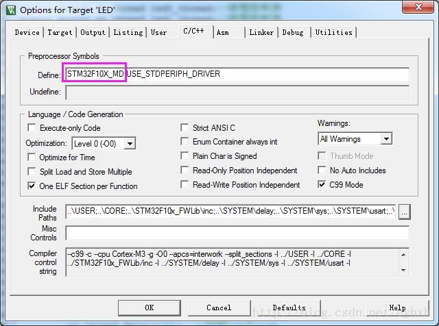

全局宏定义为中容量,使用固件库
这是烧写flash类型选择

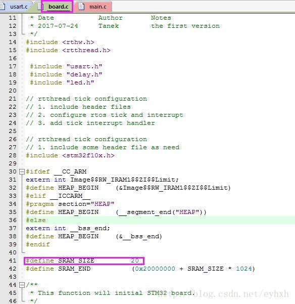

还有一个地方需要修改,内存大小如果不改会出错,程序无法运行

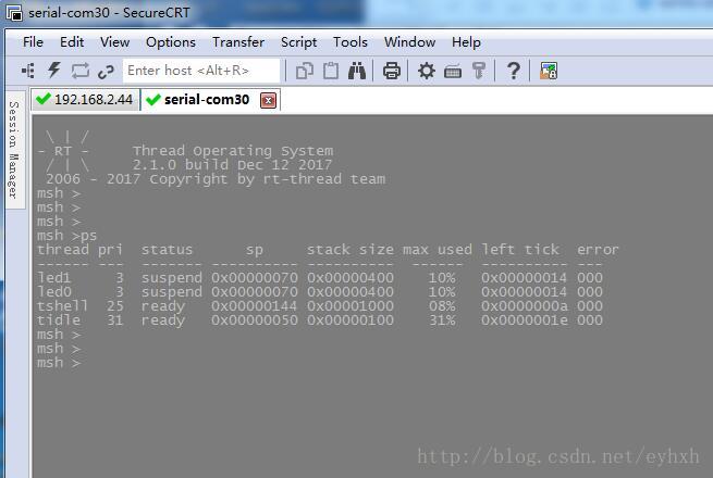

然后用securecrt 或者putty 打开串口终端,就看到熟悉的终端环境了
ps:熟悉linux的应该会特别喜欢RT-Thread的shell吧
