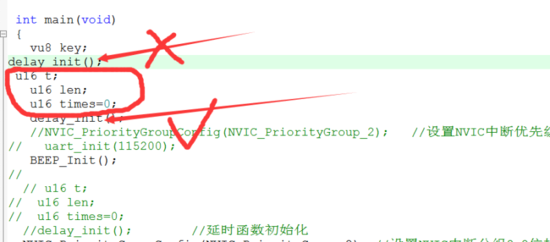

在进行串口的实验的时候,自己没有看教程,写了一段代码,但是进行编译之后发现一直有错误,就算我把代码更改之后还是一直有错误。对比了官方给的教程之后发现唯一的不同之处就是我的有一个函数的初始化是在变量的初始化之前,进行的初始化,在进行相应的知识查询之后,还有请教了师兄之后,发现了自己以前一直没有注意到的问题就是,函数的初始化必须放到变量的初始化之后,否则在使用keil也就是MDK进行建立工程的时候就会报错。
