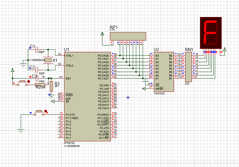

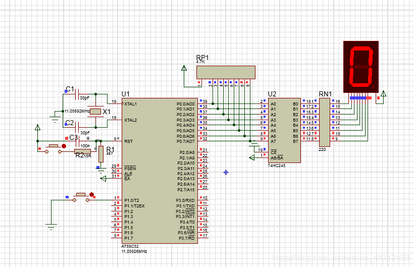

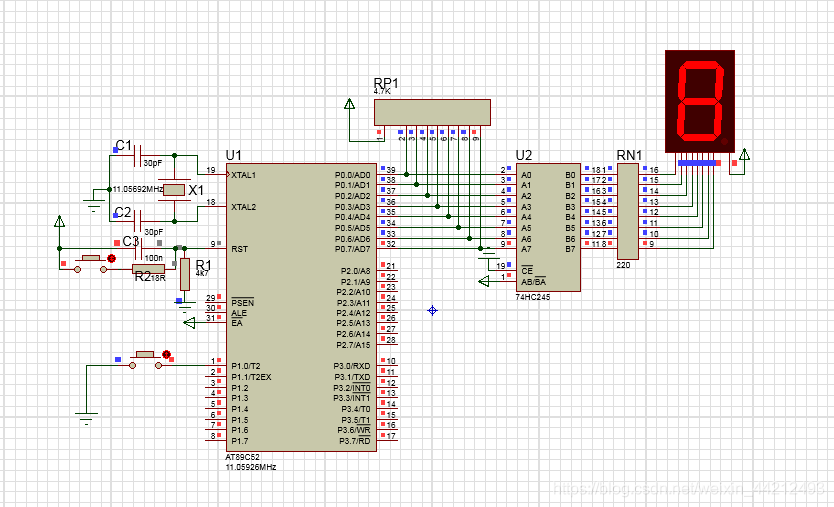

2021年12月21日 | 单只按键控制单只数码管滚动显示
2021-12-21 来源:eefocus
在这里插入图片描述
在这里插入图片描述
在这里插入图片描述
程序源代码如下:
单只按键控制单只数码管滚动显示
