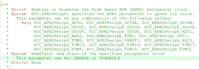

1、使能GPIO时钟:RCC_APB2PeriphClockCmd(uint32_t RCC_APB2Periph, FunctionalState NewState);
参数说明:
例如:

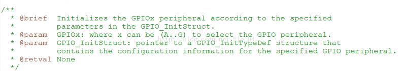

3、调用初始化函数:GPIO_Init(GPIO_TypeDef* GPIOx, GPIO_InitTypeDef* GPIO_InitStruct);
参数说明:
例如:
