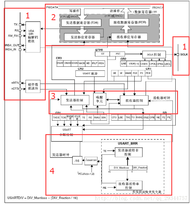

2. STM32中USART功能框图
这里写图片描述
2.1 功能引脚
(1)TX:输出引脚,用于发送数据
(2)RX:输入引脚,用于接收数据
(3)SW_RX:输入引脚,用于单线和智能卡模式,属于内部引脚,没有具体外部引脚引出
(4)IRDA_OUT:输出引脚,用于发送红外数据
(5)IRDA_IN:输入引脚,用于接收红外数据
(6)nRTS:请求以发送(Request To Send),n表低电平有效。若使能RTS硬件流控制,当USART接收器准备好接收数据时,nRTS有效,即它为低电平;当接收寄存器已满时,nRTS被设置为高电平
(7)nCTS:请求以发送(Clean To Send),n表低电平有效。若使能CTS硬件流控制,发送器在发送下一帧数据前会检测nCTS引脚状态,若为低电平表可以发送数据,若为高电平则在发送完当前数据帧之后停止发送。
(8)SCLK:发送器时钟输出引脚,仅适用于同步模式。

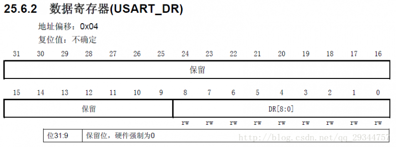

2.2 数据寄存器
USART数据寄存器(USART_DR)只有低9位有效,
这里写图片描述

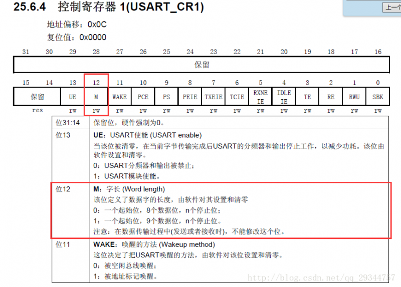

第9位数据是否有效要取决于USART_CR1(USART控制寄存器1)的M位设置,
这里写图片描述
当M位为0时表示8位数据字长,当M位为1时表9位数据字长,一般我们使用8位数据字长。
USART_DR实际是包含了两个寄存器,一个专门用于发送的TDR,一个专门用于接收的RDR。进行发送数据操作时,往USART_DR写入数据会自动存储在TDR内,当进行读取数据操作时,向USART_DR读取数据会自动提取RDR数据。串行通信时一位一位传输的,所以TDR和RDR寄存器都是介于系统总线和移位寄存器间的:发送数据时把TDR内容转移到发送移位寄存器上,接收数据时则是把接收到的每一位顺序保存在接收移位寄存器内进而转移到RDR。

(1)USART_CR1寄存器的UE位用于开启/关闭给串口的时钟源的,使用USART之前向该位写1用于使能USART。
(2)USART_CR1寄存器的M位用于控制发送/接收数据字长可选8位/9位。

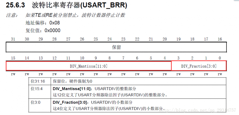

2.4 波特率设置
USART的发送器和接收器使用相同的波特率,计算公式为:
Tx/Rx波特率 = USART的时钟频率 / (16 * USARTDIV)
USARTDIV是一个存放波特率寄存器(USART_BRR)的无符号浮点数
这里写图片描述
DIV_Mantissa[11:0]表示USARTDIV的整数部分
DIV_Fraction[3:0]表示USARTDIV的小数部分。
例如:DIV_Mantissa = 26(0x1a),DIV_Fraction = 12(0x0c),那么USART_CRR的值为0x26c。USARTDIV的小数位12 / 16 = 0.75,整数位26,最终USARTDIV的值为26.75。
假设知道USARTDIV的值为22.63,那么,DIV_Fraction = 16 * 0.63 = 10.08,最接近的整数位10,即DIV_Fraction = 0x0a,DIV_Mantissa = 22,即为0x16。

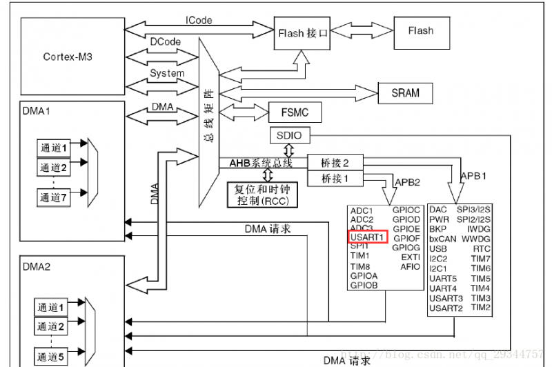

以USART1为例,它是挂接在APB2总线上的:
这里写图片描述
即USART1的时钟源频率为72MHz,那么如果要得到115200的波特率,即:
115200 = 72000000 / (16 * USARTDIV),USARTDIV = 39.0625,
同理计算可得,DIV_Fraction = 0.0625 * 16 = 1,DIV_Mantissa = 39,USART_BRR的值设置为0x271。

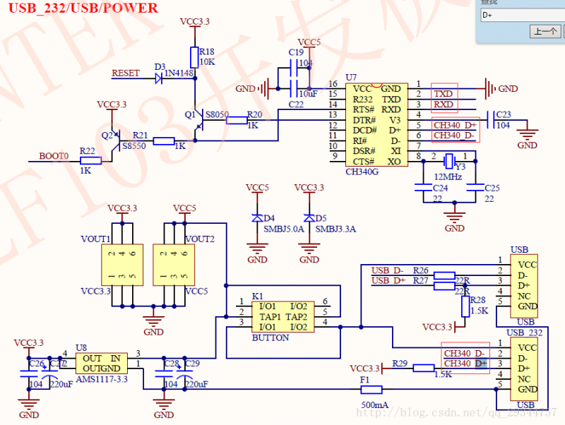

硬件平台采用MiniSTM32开发板,要实现板载USART和计算机通讯,需要用到一个USB转USART的芯片,MiniSTM32开发板采用的转换芯片为CH340G。硬件接线图为:
这里写图片描述

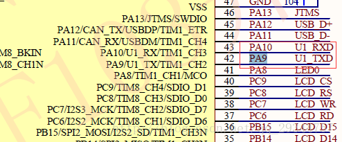

需要注意的是,STM32的USART1的引脚和CH340的接线。USART1的发送、接收引脚分别是PA9和PA10:
这里写图片描述
通过跳线帽将PA9(U1_TXD)、PA10(U1_RXD)连接到CH340G的RXD、TXD。这个在配置GPIO功能的时候要注意是以STM32芯片原理图上的引脚功能为准。

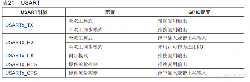

STM32的串口编程关键点在于:
(1)使能RX和TX引脚GPIO时钟和USART时钟
(2)初始化GPIO,并将GPIO复用到USART上。参照《STM32中文参考手册_V10.pdf》-P110 外设的GPIO配置-USART部分
这里写图片描述

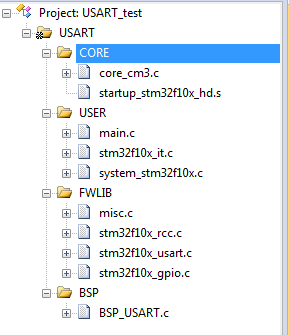

编程环境采用MDK5,工程结构如图:
这里写图片描述
BSP/BSP_USART.c中实现对USART的所有操作及NVIC初始化操作,相关声明在BSP/BSP_USART.h中:

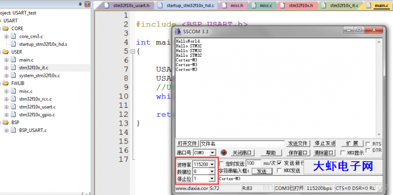

发送完”HelloWorld\n”后进入等待中断中。
下载运行,注意若使用板载的串口下载方式下载程序,就会占用了USART1发送/接收数据用的串口,所以需要下载完程序后再用串口调试助手测试。另外,计算机串口调试助手的波特率、停止位、数据位等要跟在代码中的设置一致。运行如图:
这里写图片描述
