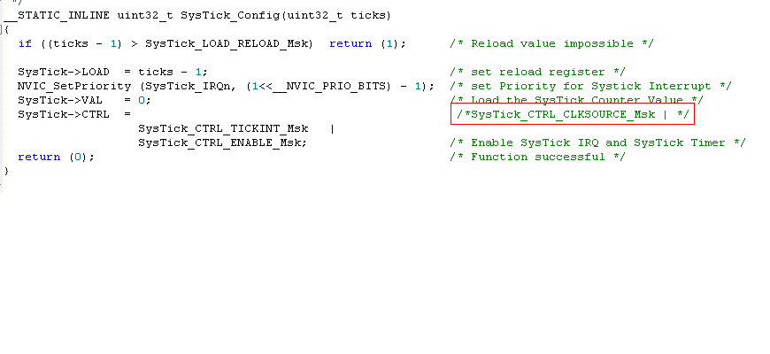

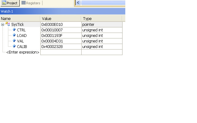

主函数已经定义SysTick_Config(72000000/1000);但是中断void SysTick_Handler(void) 中PIO引脚闪烁的时间总感觉不对,最后在sdk中观察systick寄存器发现ctrl一直为0x00000003,本来默认的是系统时钟/8为systick的时钟,我已经在主函数中更改为SysTick_CLKSourceConfig(SysTick_CLKSource_HCLK);了,
但是CTRL就是没有改变,看SysTick_Config,“systick_ctrl _clksource_msk”(红色部分)已经指出需要添加SysTick_CLKSource_HCLK,害得我搞了一晚上,都是E文差文化低害的。。。。。。!当然也可以在主函数内加SysTick_CLKSourceConfig(SysTick_CLKSource_HCLK);,但是是在SysTick_Config(72000000/1000);后加而不是之前。
